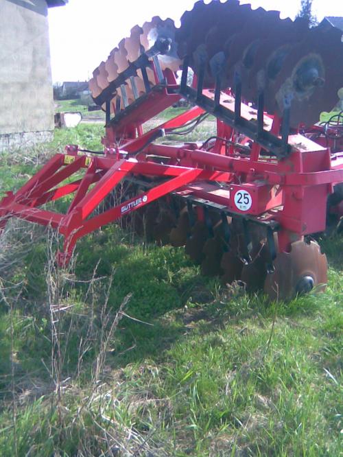

#438 Diesel Tibor
2011-04-05 20:28:51
Válasz #437. hozzászólásra
Na a Rába se viháncol így együtt,de azért 6-ban el mormolászik vele.Nélküle viszi 7-el is,úgy hogy a kerekek fel vannak emelve.smile thumbupcool

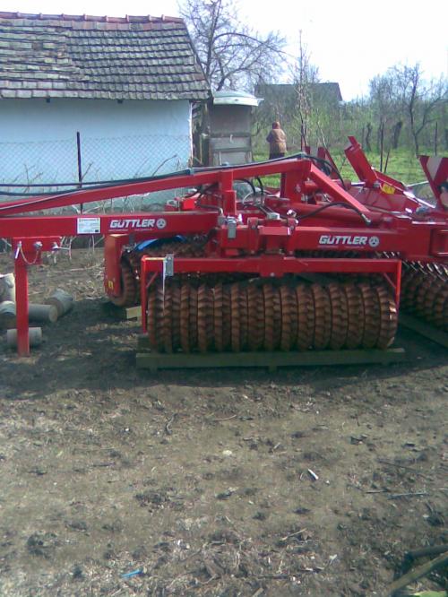

#437 paso
2011-04-05 20:23:10
Válasz #433. hozzászólásra
Itt a 6.2 tárcsa+güttlernek a 230-240-es Jd-k nyögnek , de nem is kicsit-nagyon!smile confusedsmile confusedsmile lol

#433 Diesel Tibor
2011-04-05 19:20:18
Válasz #432. hozzászólásra
A RÁBÁ-é,,,,,,, és ezt még utána kötöm.
#432 szanberg
2011-04-05 19:07:15
Válasz #431. hozzászólásra
Ez talán a tied Tibibácsi???
csak azt ne mondd, hogy valtrával húzodsmile devil

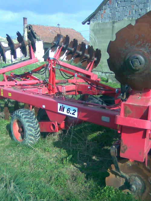

#429 szanberg
2011-04-05 16:48:00
Egyébként ma levettük a 4szárnyat róla felmérni a terepet. Egyik szárnya elmegy, de a többi nagyo kivan kopva. Most töröm fejem,hogy hogyan legyen, perselyezni tudjuk, de a szélein a gyári helyeken is kikéne heggeszteni és vonalbafúrni majd, így lenne a leg egészségesebb megoldás szerintem.
Aztán új hoszabb csapokat kell venni mert a szárnyakon is külső perselyezni kell. A már rá tákolt laposvasakat lekell kapni és helyükre pászosabb szélesebb perselyek kellenek ám.
Megmég a kis kétlyukas laposvasakat kell kicserélni nomeg a végén a záró kengyeleket is megnézni, bár hézagolást tudok abszolválni de talán az egyik megis van tekeredve, hát majd kiderűl.
Az biztos, hogy most rendbevágom, pár kiló rámegy de aztán egyben lesz, szépen igényesen megpróbálom lecsiszolni, aztán lefesteni hogy nézzen is ki valahogy.
Első lapok 65centisek, hátsk 55körül, tehát még ezekkel is jól áll a dolog, csapágyak kotyogósak többhelyen ezekből kellessz kicserélni sokat de ennyi legyen aztán csak a legnagyobb baja.
Találtam majdnem új tengelyt is hozzá, tartalékba jólesz azis.
Amit drágállok az a szintező kurblin a rugó, vagy rugók,mert szerintem kettő van rajtuk, axiál szerint csak egy, nemtudom.Meg ami még drága az a sárkaparó tartó laposvas, 14ezer körül adják a 1430mm-eset.
Ja meg a kerekeket leveszem, agyakat megnézem csapágyakat megzsírzom porvédőket rendbeteszem, mert ezeknek is híjja van, legyen megbízható!

#419 szanberg
2011-04-04 22:51:42
Arról kinek mi a véleménye, hogy elől a rugó és hajtórúd helyett betennék egymunkahengert!?!?!?!?!
és azzal állítanám vízszintjét a tárcsának és kompenzálnám a csavarozást időben erőben ezáltal!
szerintem jó kompromisszum lenne, valami jó kétirányú munkahenger kell hozzá
MTZ farán lévő nemjó esetleg???? csak eszembe jutott...

2011-04-04 22:09:33
Válasz #408. hozzászólásra
Ennek az eleje teljesen maximumon van szögbe rakva, a fara szerintem kisebb szögben áll azért, de én egy furatot rakok vissza rajta mert ez így kemény lesz azthiszem.
Még azt kérdezném, mert sok ilyen tárcsán láttam,hogyhaszétvan nyitva a szárny és kemelve a tárcsa, hátulról ha ránézel akkor a tiéden a két szárny végei picit azért lejjebb lógnak????
A legtöbb használt IH tárcsát ilyennek látom, ez is ilyen, plusz ha nyitódik szét és lecsapódik a szárny azért belibegteti az eszközt.
