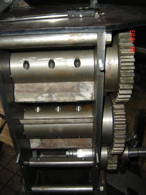

A késen vannak bemarások? odaesnek a furatok? Merröl irsz? Helyileg,

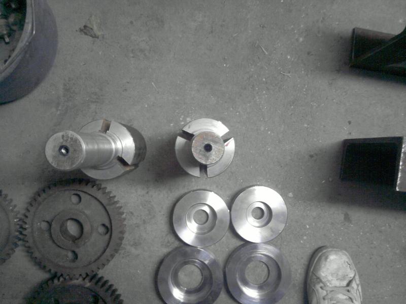

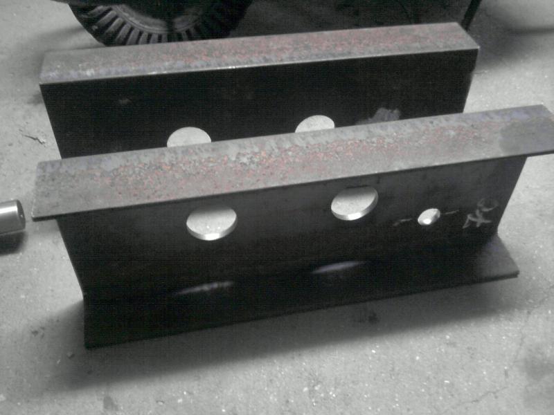

Csavarral lessz rögzítvel csak még a furatok hiányoznak. Így mint a képen.
Janek. A késeket hogyan rögzited a tengelyben?

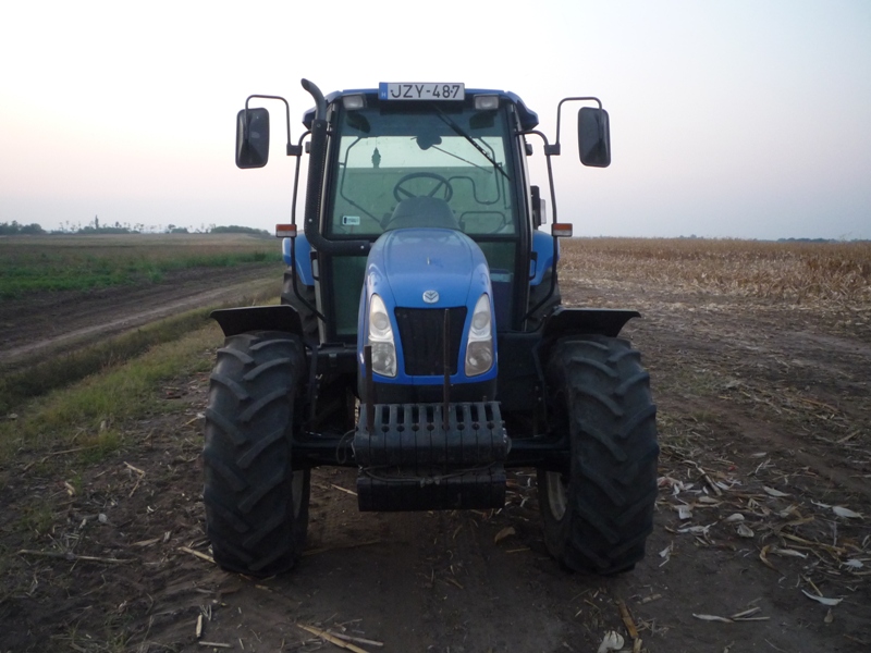

Nálam egy 14le kistraki lessz az erőforrás.Remélem majd birja a kiképzést.

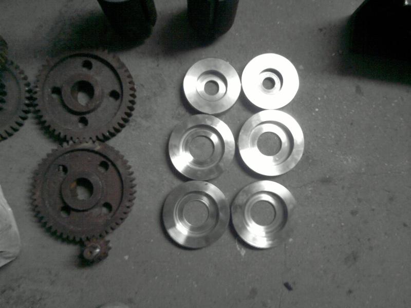

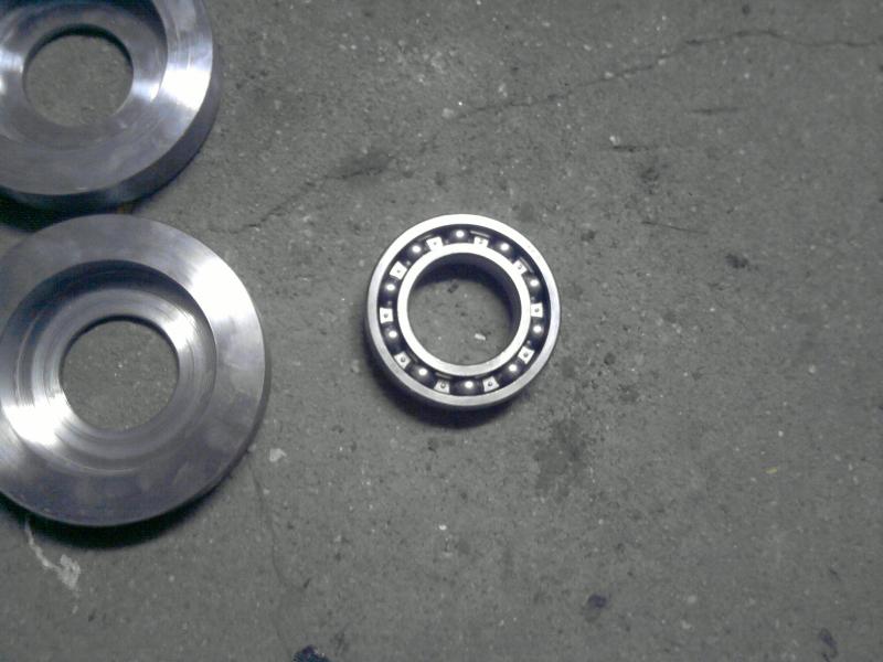

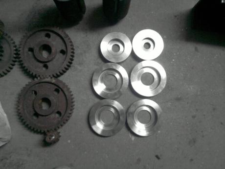

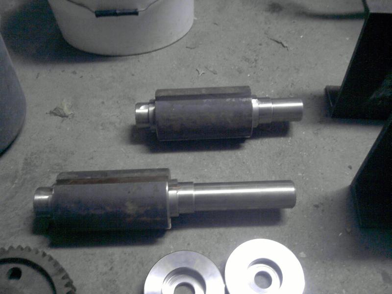

Üdv barkácsoló társak.
Végre meghoztam alkatrészeket géphez.Már csak összeszerelésre vár.Van pár képem megosztom veletek hátha valakinek ötletet ad.

birnia kell mivel láttam már aki villanymotorral hajtotta, azért traki kardánját nem olyan egyszerű lefogni
Válasz #497. hozzászólásra
Oké köszi szépen! Mit gondolsz 14 le s kistraki bírni fogja? két 200mm es keréktengelyen vannak a kések ,és lelassítottam egy kb 70-80 nn kerékkel amin a hatbordás van!
