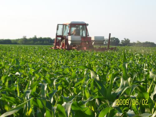

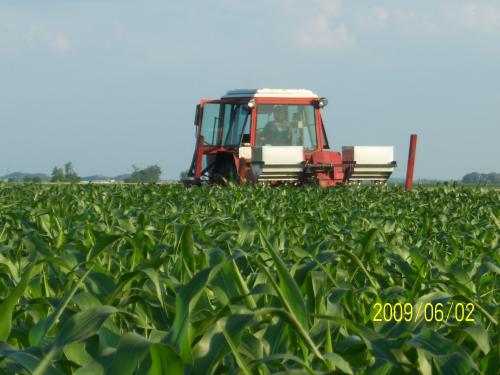

#24 jd /4650
2009-06-02 20:52:31
huzatunk már mi is !!!
de majdnem kiszaladtunk az idöböl :)))
