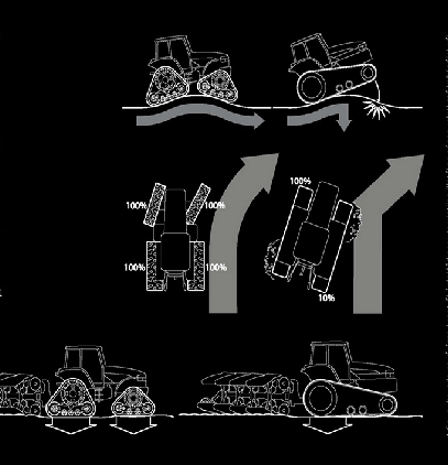

azok a kocka alakú gumibakok a hevedervezető! az előzi meg hogy ne forduljon le a heveder!!annak a hajtáshoz semmi köze!

#210 decsi
2013-04-06 20:53:27
Válasz #207. hozzászólásra
A cat szervizes ismerősöm mindig arról áradozik hogy
a challengernek nem tud megcsúszni a hevederje mert
fogazott max letépi őket.

Nem feltétlen a meg hajtás módja miatt nem szimpi , hanem a CNH miatt ...
A direkt hajtásnak van előnye is meg hátránya is mint a hogy a nem direktnek is .
Ha a Chall-en meg tud csúszni már a sárban a heveder , akkor konkrétan már nincs ott keresni való a földön .(ezt a megcsúszást egyébként csak nagyon komoly elakadásnál lehet előidézni)

Nálunk egy nagy gazdának van 4db quadtrac a sima gumikerekes traktorok még órákig dolgoznak ha elkezd
szemerkélni az eső a hernyók meg korcsolyázva mennek le
a tarlóról.
