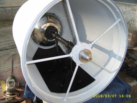

#8366 medikus
2024-02-05 21:15:50
Válasz Tomi.. #8362. hozzászólására
Nálam a főtengelyről van meghajtva,nem a felhordó ládák meghajtásáról! Így forog,amikor jár a motor!
smile thumbupsmile thumbupsmile thumbup
#8364 medikus
2024-02-05 20:55:19
Válasz Gumóka #8360. hozzászólására
Nálam láttad!
Ezt a 14 es re csináltam,de alakítottam át 106 maszkot is ilyenre a havernak!Ott lent megszűnik a vákuum,és a kefe leszedi mindenféle fúvatás nélkül!

#8360 Gumóka
2024-02-05 20:18:59
Válasz Tomi.. #8359. hozzászólására
Ha emlékem nem csal, akkor a főtengelyről jött ki egy tengelyhosszabítás a hűtő elé, aminek a végére egy gumilap volt felcsavarozva, azt forgatta a hűtő előtt.
Csak épp gondolkodom, 106-nál lehet macerás lenne kivitelezni a hely miatt.
Itt kefe volt a 108-ra rátéve,a tx66-ról lett koppintva, ott gyárilag volt a dobon.
De valahol mintha láttam volna olyat is, hogy a dob belsejében, alul külön volt egy álló lemez, dobívre hajtva, negyed részen talán, hogy azon a ponton ne tudjon levegőt szívni, így ott elvileg leesne a szemét.

#8358 Gumóka
2024-02-05 19:50:50
Válasz Tomi.. #8357. hozzászólására
Valami olyasmit kéne ráépíteni pluszba, mint az E-512-kön volt.
Hátha...
#8357 Tomi..
2024-02-05 18:54:49
Válasz hashtag #8356. hozzászólására
Egy kefét aplikáltam már rá, tisztán tartja a dobot, de gondolom sok szemetet át is piszkál a lyukakon, az meg a hűtőbe köt ki. Egy jó elszívó volna az igazi.
#8356 hashtag
2024-02-05 18:49:58
Válasz Tomi.. #8353. hozzászólására
Felkötsz egy rongyot a tisztítódob fölé, aztàn rálóg a dobra, és piszkálgatja a töreket, nem fog a tisztítódob körül keringeni egy paplan.
