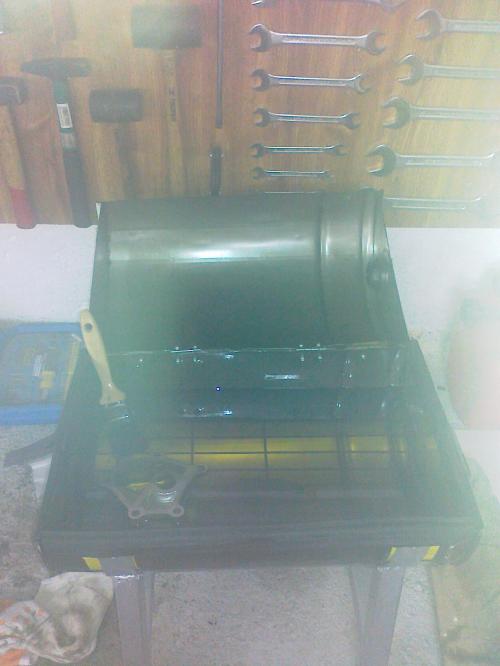

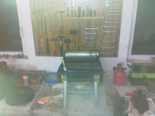

Fontos, hogy a rács bennelegyen az alá ül a kosz az alkatrészeket meg rátudod pakolni ázni. Még egy sűrűbb perforált lemezt fogok rávágni motoroknál a sok apróság ne peregjen alá de most ezt gyorsan kellett mert nem haladok és ez volt itthon alapanyagnak.
Annyi, hogy ez egy húszas hordó ilyennek megfelel de ha nagyobb cuccok vannak akkor 60 litereset kell szétvágni mindenképpen.
Én azért nem csináltam mert egyszerkétszer lenne kihasználva aztán elnyelne egy csomó gázolajat, ebbe is kellett jócskán.
Aztmondják alulra a rács alá vizet kell tenni az úgyis ottmarad és koszt tárolni kiváló.
Nemtudom mennyire tudna kettévállni a gázolajtól ilyen helyzetben, én inkább megöntöttem anyaggal oszt kész.

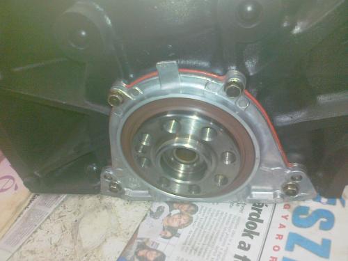

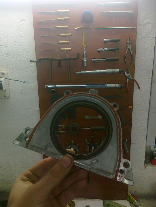

Már rakom össze csak sok a pepecs munka elmosni mindent meg kipucolni a gyári tömítőanyagokat mindenhonnan ésatöbbi...
A gyári rövidmotor ment a kukába, így egy gyárifelújított-ra kell mindent átépíteni.
Ebben csak a dugattyúk-főtengely volt belefűzve.

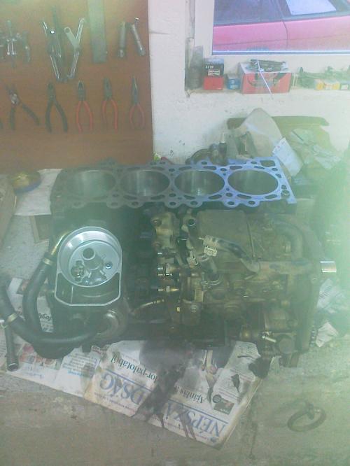

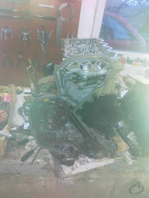

Amúgy tényleg ha ottvan az ember előtt minden adja magát, pedig nyáron szedtem szét kosárba ömlesztve mindent had szóljon csak haladjak már végre mert már akkoris féléve állt az autó csakmég hozzásem volt nyúlva.
Az a legroszabb, hogy minden totál poros flexporos mocsok fődes lett, ottvolt a telephelyen a műhelybe aztán láttot mindent szegény. Így készítettem gyorsba egy alkatrészmosót mostmeg mindent egyesével pepecselni kell elmosni olajozni összerakni.
Amúgy minden adja magát, igaz itt két vezérműlánc van, meg két verézműtengely.
A minap gondolkodtam este aztán rájöttem, hogy a vezérmű tengelyeket sem jegyeztem meg melyiknek hol van a helye. Kicsit beparáztam mondom legózhatok órákig vele. Aztán ma nekiálltam, én hülye hát csakis egyféleképpen lesz jó.
Dehát az első eset hogy látom a belét, remélem többet nem is fogom.
Az biztos, hogy pl a 280-ezet futott alkatrészeken kopás semmisem látható, a vezérmű láncok feszítője majdnem koppra bentvannak szóval gyakorlatilag nincsen nyúlása láncnak semmi eddig és a vezetők-feszítők sem koptak be.
Olajszivattyút is szétszedtem, nemmondom, hogy tükrös a belső fele kétoldalon de nincsen megrágva nincsen karcolva kicsit látszik hogy körbekörbe forgott már elég sokat a fogaskerék belül és ennyi.
Kár, hogy valamit elcsesztek a hajtókaroknál mert azthallani mostanság, hogy sajnos átlag 200ezer km után feladják a harcot minden előjel nélkül

Alkatrészmosó kisüzemi![smile lol](/oldforum/images/smiles/lol.gif)

kis Agip hordó, 30x30zártszelvény, szegecselés taknyolás hegesztővel extrém takony módon
lada csomagtér gumikéder(élvédő)
Jobb mint ámerikában a donzsírgyárban hehe
Egyszerű mint a faék![smile cowboy](/oldforum/images/smiles/cowboy.gif)
No majd lesz valahogy
