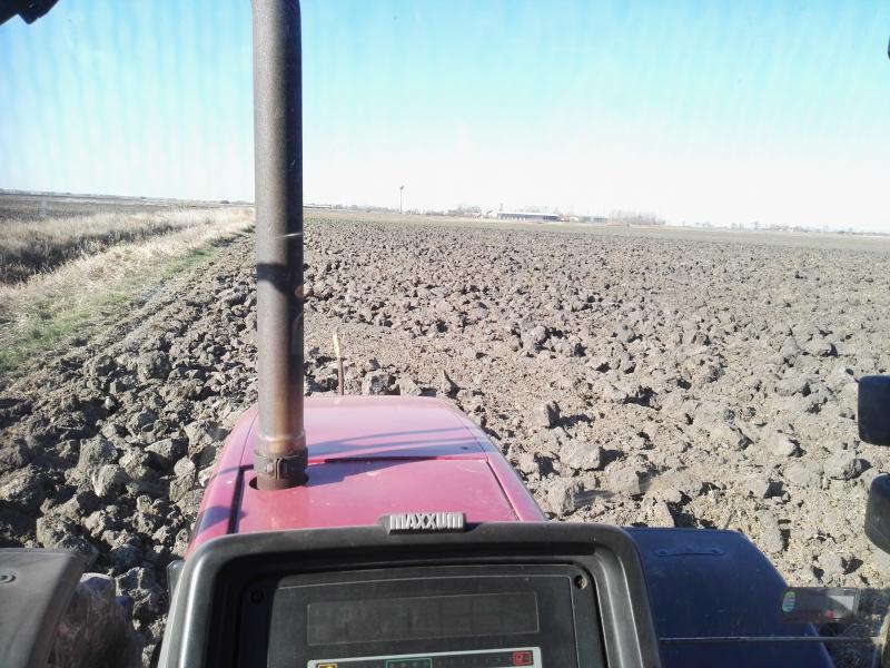

Mától már jól lehet szàntani mifelénk

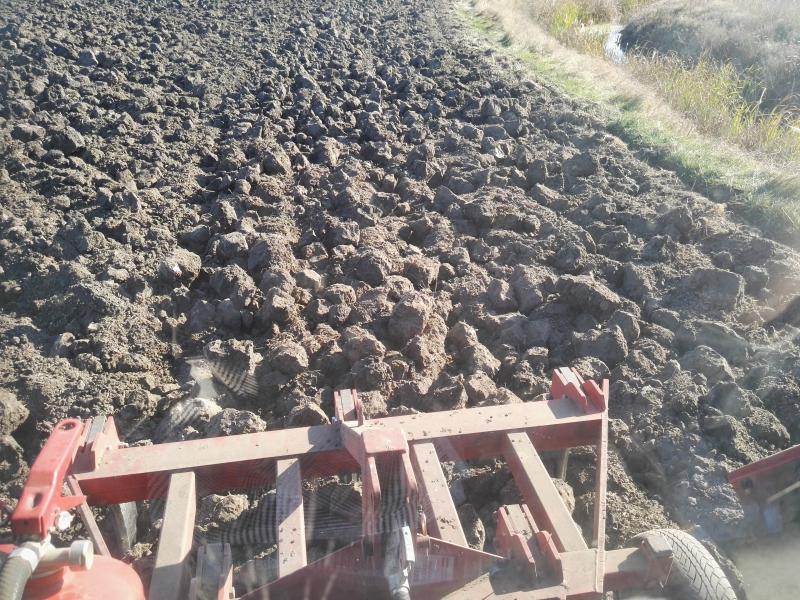

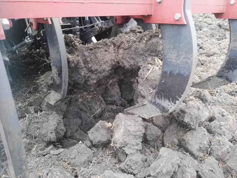

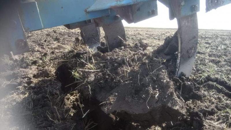

#1742 csoppika
2018-11-28 20:48:12
Válasz janihida #1740. hozzászólásáraIdén ez sem volt mesés... Nem kötött az igaz. Viszont az én késformám nem hoz fel rögöt... csak látod a felszínen hogy a medicin labdák megmozdultak... (lehet 9-10-nél már rögölne???)
Kiemeléskor vannak főként labdacsok...

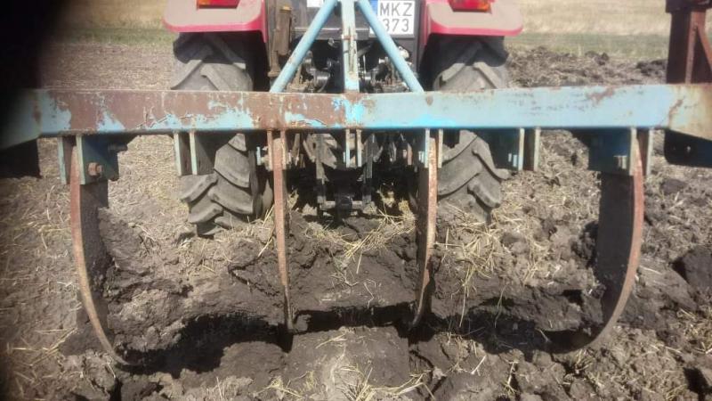

Válasz janihida #1740. hozzászólásáraEz brutális, erre nagyon kell a tél

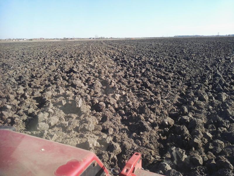

#1740 janihida
2018-11-28 19:59:29
Válasz csoppika #1713. hozzászólására Micsoda mesés könnyű talajokon lazítóztok!....felénk ilyen :

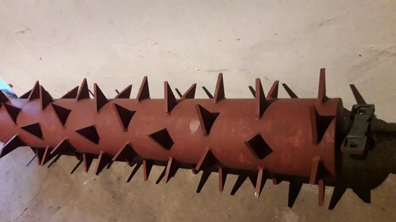

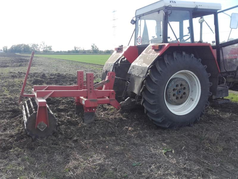

#1738 atisgyulai
2018-11-28 16:35:59
Válasz fexco #1729. hozzászólásáraVégül a 2 láb lett a befutó! smile biggrin
Az egy lekerült középről a lazítóról, meg készült egy párja, vagy cimborája.
A henger meg ilen lett:

#1730 csoppika
2018-11-28 09:33:44
Válasz fexco #1727. hozzászólásáraHogy fogyjon a terület, én is a nyomon megyek...esetleg kicsit csalva. De a vágást nem taposom meg... Így ugyan több mint 70, de abból főzünk, ami van...
A gyártó első lazítóinak egyike ez. Az alsó lyukba nem is lehet csapot tenni. A henger tartó zártszelvény felülete egy laposvassal meg van erősítve(utólag, de gyárilag),így fele lyukat takarjasmile lol
A gyártó szerint 2lyuk között perselyekkel kell állítani a mélységet...no tavaly ilyen elfekvő "perselyeket" találtamsmile lol (ugyanis a 2. lyuk kb55cm, a következőnél kb a földön húznám a vázat...smile lol

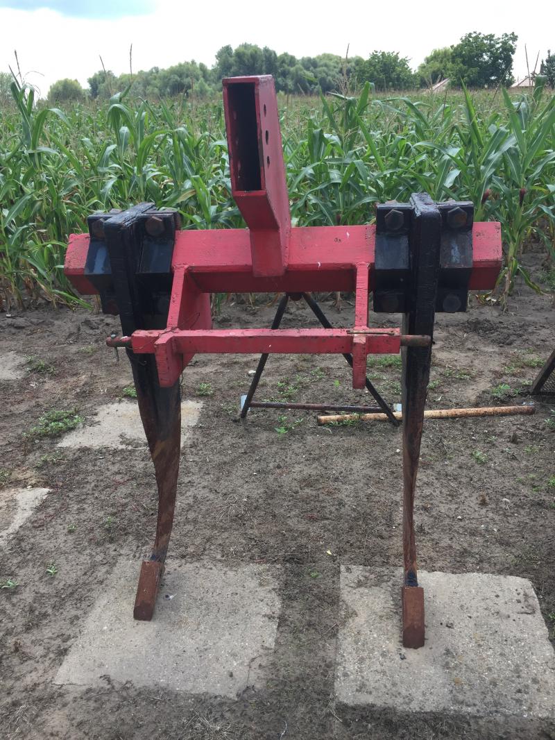

Válasz csoppika #1713. hozzászólásáraa felső képen azok a hosszabbitókarok minek vannak ott?

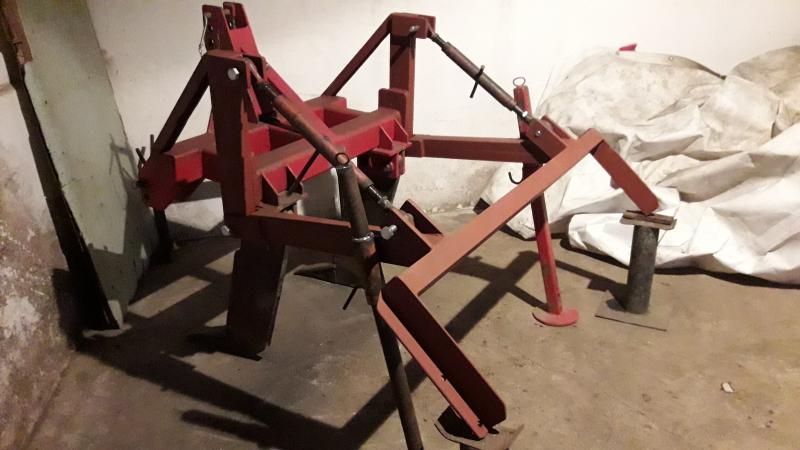

#1722 csoppika
2018-11-27 20:00:02

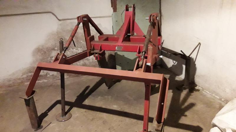

Válasz atisgyulai #1720. hozzászólásáraA válaszokat osszátok be...
smile lol
Idén 3 lábon áll...tavaly kettőn volt...belehúzva a földbe...smile lol Stabilan álltsmile lolsmile lolsmile lol

Válasz atisgyulai #1720. hozzászólásáraEzek tavalyi fotók... Akkor a búza után 1x tarlóhantás, 1x tárcsa, 1 lazító, 1 tárcsa, 1 tél, és ha nem vagyok balfasz, 1 totális, oszt a vetéssel egy menetbe mehetett volna a műkaki... Puha volt tavasszal, szalma elbomlott...
#1720 atisgyulai
2018-11-27 19:38:57
Válasz csoppika #1713. hozzászólásáraHárom lábon stabilan áll a lazító lerakva?
Most gyártottunk a saját után hengert, és a támasztóláb/ak kivitalezése még kérdéses.

Válasz csoppika #1713. hozzászólásáraHi.POnt ilyen lazítót vettem.Véletlenül nemtudod hogy,a gyártón kívül hol tudnám beszerezni a lazítókéseket?Csak a cserélhető kopó kellene.

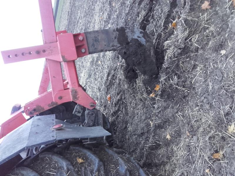

Válasz kori01 #1714. hozzászólásáraHogy kicsit orron megy vaagy nem, csak annyit érzek, hogy mennyire megy esetleg könnyebben... De itt 45re volt belőve, (búza alá) hogy normális tempó legyen...
Viszont ha félig engedem le, rendesen húzza le a traki seggét .. Földszél betaposást szaggattam vele, nem is mertem beleengedni félig...vagy 10 centit leült volna a traki segge...

#1713 csoppika
2018-11-27 17:50:44
Válasz Mtz 550E #1711. hozzászólásáraEzeket tanulmányozd mestör...smile w00t
