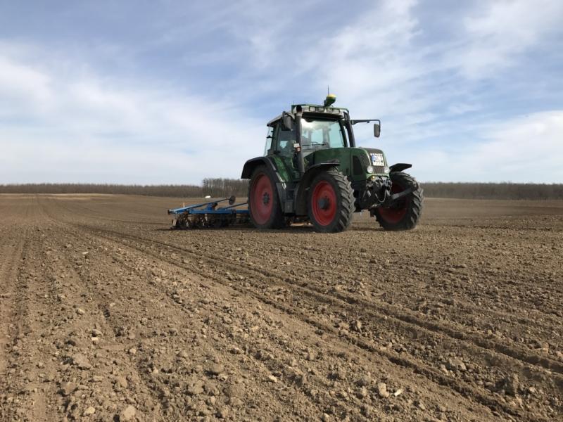

#296 szanberg
2017-08-12 18:48:26
Válasz lac* #295. hozzászólásáraNyílván tárcsánál ez az átfedés amit látni az pont semmi, ennyi kell is de sávot húzni vagy abba vetni bár még elmenne egymáson a kettő de mégis sok.
#295 lac*
2017-08-12 18:43:35
Válasz szanberg #294. hozzászólásáraszerintem akkor is inkább 10 centivel kevesebbet kellene beállítani munkaszélességnek
#294 szanberg
2017-08-12 18:37:07
Válasz lac* #292. hozzászólásáraMondod ezt te laposról, de az ódalgós partokon ha laza akkor elfarol mint látszik is.
Egyébként nem is feszesre kell állítani félreértés ne essék, de ha közel centis hézag van egy oldalon az sok, az az eszközön legalább 5centit fog faroltatni.

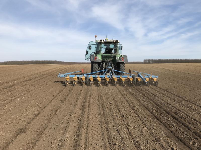

#290 szanberg
2017-08-12 17:59:15
Tegnap lőttem pár képet, kicsit kimentem próbálgatni.
Hát jó lesz a cucc. Látszik majd a tárcsás képen az átfedés ami csak azért van ott mert a stabilizátorok nem voltak megfeszítve, lazán volt a hárompont és az ódalgós pályán balra farolt pár centit. majd látszik a képeken.
