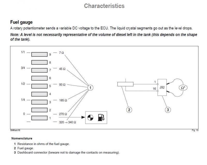

#3058 pali ares 07
2019-04-06 17:16:54
Válasz envagyok2 #3056. hozzászólásáraCsak a 64 ezres árnak a negyedéért vettem én abban tudok esetleg segíteni
#3057 pali ares 07
2019-04-06 17:15:49
Válasz envagyok2 #3056. hozzászólásáraSemmi jót nekem is összevissza mutogat pedig új a jeladósmile thumbupcoolsmile thumbupcool
#3056 envagyok2
2019-04-06 17:12:16
Válasz pali ares 07 #3055. hozzászólásáranekem is, tudsz valami okosságot?
nekem teletanknál fél tankot mutat, ha van kedve, ha nincs akkor semmit. fél tanknál semmit, de ha kicsit lötykölődik a traktor, akkor egy vonalnyit mutat.
#3055 pali ares 07
2019-04-06 17:04:27
Válasz Ares 826 #3051. hozzászólásáraNe haragudj de azzal a claasos üzemanyagszintjelzövel van bajod ami a fülke alatt van és két vezeték megy rá és bennt van a tankba?
#3054 envagyok2

#3051 Ares 826
2019-04-06 12:19:50
Válasz jozef19 #3050. hozzászólására2003-ban a Renault ares 826 volt 14,5 milla fonthidraulikával 15,3 milla, most ez Claas gyártmányban 45 milla ! Hogy a faszomban lett ez ennyi??????? Ha ezt hihetően tisztességesen valaki levezeti nekem emelem előtte a kalapom!!!

#3045 ND
2019-04-06 07:07:32
Válasz Ares 826 #3043. hozzászólásáraKitalálod mi az ellenállása, elviszed a rosszat egy motortekercselőhöz, meg nézi a drótátmérőt miegymást, visszafejti h legyen csévetest és újra tekeri.
Rakodó mágnesszelepet csináltunk már így
#3044 envagyok2
2019-04-06 05:46:14
Válasz Ares 826 #3043. hozzászólásáramiért nem veszel újat, ha beszart, mi pénzért adnak egyet? axi claasban olcsóbb, mint fergában más valaki, ráadásul nekik volt és lehet h mé gmindig tart az előrendelési akciójuk, 20%okat dobtak le árból, igaz nincs itt másnapra a cucc, de egy szintjelző esetében talán nem is érdekes...
