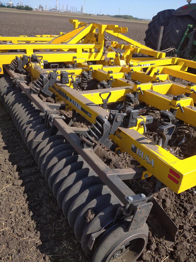

#3920 Zöldvíz
2020-10-26 19:30:31
Válasz szanberg #3919. hozzászólásáraA mienk függesztett.
Mint mondtam a kapák hidraulikus biztosításúak, még nem oldott ki, de ugye itt tudom a nyomást szabályozni.
De az fogott meg benne, annak ellenére hogy nem olcsó, hogy masszív a váza, viszonylag kisebb teljesítményű traktor is elboldogul vele (55mm szélesek a szárak), a szárnyak fel illetve leszerelése 10-15 perc ennél a 3 méteresnél, egyedül, a géphez kapott kalapács szerű szerszámmal.
Gyakorlatilag az 5cm 35 cm-ig tudod használni ha bírja az erőgép.
Van hozzá támkerék ha leveszem az ékgyűrűs hengert, ami szintén szinte egy emberes.
Bár az ékgyűrűs még nem dugult be, elég jól van megoldva a sárkaparó része.
Mikor vettük, még lehozták hozzánk kipróbálni egy előszerződéssel, hogyha bírja az erőgép akkor marad, maradt.
Eddig nem bántam meg, remélem ezután sem lesz vele probléma. Munkája jó, idén már a búzát is úgy vetettük, hogy ezzel meghúztuk a zúzott kukorica tarlót, elszórtuk a műtrágyát és egy Pneusej Fantommal elvetettük. Már kel ...

Válasz Zöldvíz #3918. hozzászólásáraJó cuccok ezek, bár első ránézésre kevésbé tűnik olyan komolynak mint egy Horsch vagy Vaderstad, de aztán bele mélyedve látszik, hogy alaposan átgondolt szerszámok.
Pl az, hogy lehet henger nélkül alapművelni sarasabb pályákon is ősszel mert van kapa a kerék mögött, vagy az a munkahengeres vonórúd ami a traktor farára plussz súlyt helyez át a nagyobb tapadás érdekében, vagy a gyors cserés kés rendszer amivel adaptálható a szerkezet könnyen gyorsan egy ember munkájával pillanatok alatt, ésatöbbi...
Ha a kapa kioldó ereje valóban annyi amennyit ráírnak, és stabil, tartós jó konstrukció, akkor egy igen jól használható vas lesz ez, az már biztos.
Pont az van meg mondjuk az X4-ben, amit szeretnék a 420 Cultusnál, hogy meglegyen ilyenkor ősszel(henger nélküli munka lehetősége)

#3913 Zöldvíz
2020-10-25 17:50:26
Válasz szanberg #3908. hozzászólásáraOlyat nem, de Kerner Corona C300-sunk van.
Masszív, anyag van benne, mienk hidraulikus biztosítású.
Alkatrészt, eddig a Vektortól kaptunk.
Az ára is masszív volt.

Na nanaa na!
Az új 3 Tigert mar lehet hátso henger nélkúl is húzni!
Ennek csak egy hátránya van... hogy nincs használtban és be kell szàllni egy vásárlásba akinek ilyen kell.
De akibek van már az szereti...
