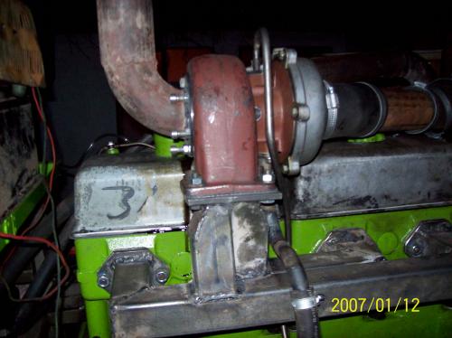

Azt megnézném, hogy, hogy a f@xb@ tudod megállapítani, hogy pont itt a 20% nyomatéknövekedés, ne tovább :DDD
A 0.9 bar az már van simán 40-50% plusz le.

Azért irom mert diák korombann énis gondolkodtam, hogy a regi UTB650 turbot szereljek valami Ford traktor turbóját ajánllották. Megkérdeztem egy öreg szakit a válasz az volt, hogy a töltőlevegőnyomás ne lépje tul a 0,9bar és a forgatonyomaték max 20%-al lehet nagyobb a gyárinál.

A főtengelytörés, ami a legkevésbé veszélyes sztem, ezen a téren van elég tartaléka az ifának, meg nem kell 200 lóerősre felnyomni.
Inkább a hengerfej tömítés a leggyengébb láncszem.
Viszont igényel némi átalakítást.

Jani X olvastam ezt a tutrbositásí dolgot nemárt meg ez a motornak (főtengely tőrés, stb.)?

Az olaj melegszik nagyon, a hf. bírja,(legalább is eddig)
De a hűtést se árt javítani!

nem baj remélem nem sértettem meg senkit de tényleg érdekelne hogy szuperál a turbo az ifa motoron birja a hengerfej tömités? nem melegszik ?stb mert lehet én is belevágnék az átalakitásba

Képzel el akkor, hogy turbóval, milyen erő van benne!

Arra elég hogy így elhúzza bőven.
Amúgy meg nagyobb lényegesen a forgatónyomatéka is.
