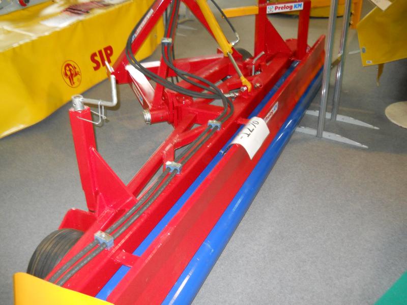

#2306 emcett
2015-01-30 06:28:06
Válasz #2304. hozzászólásra
Le kell méretezni, aztán szerintem olcsóbban kijön, ha magadnak megcsinálod!
Amúgy mennyiért vesztegetik?smile glare
#2304 Mf-es
2015-01-30 06:18:18
Válasz #2303. hozzászólásra
Lehet csinálunk egyet.Sokallom az árát.
#2303 Adorex
2015-01-29 22:19:31
Válasz #2302. hozzászólásra
KM Prelog, szlovénia
www.prelogkm.si
#2302 emcett
2015-01-29 21:53:53
Válasz #2300. hozzászólásra
Ez milyen gyártmány/melyik pavilonban volt?smile ban
