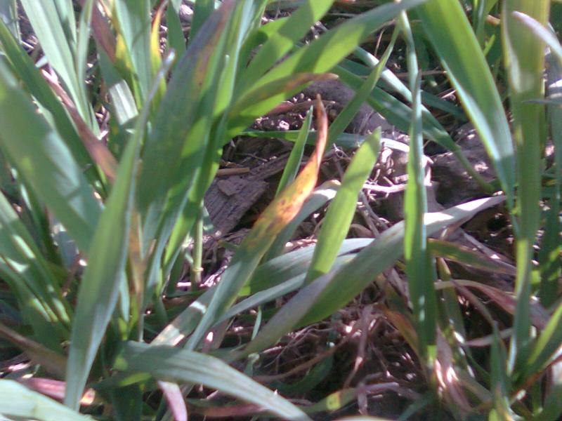

#7789 Madárka
2014-05-11 21:52:25
Válasz #7796. hozzászólásra
Nekem is van ilyen.Mindenfélével kezeltem, de a víz oldotta meg

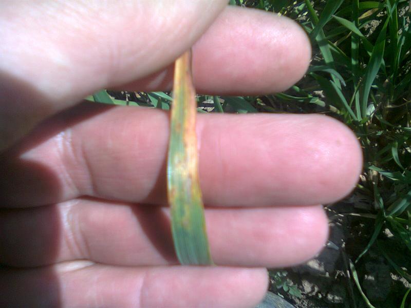

#7783 blink
2014-05-11 21:29:23
Válasz #7792. hozzászólásra
Én vízhiányra tippelnék, az összesodrodott levelek alapján.

#7781 Wilde
2014-05-11 21:25:46
Ez elég sovány!Tápanyaghiány????

2014-05-11 21:21:44
Szerintetek víz hiány bánata van?

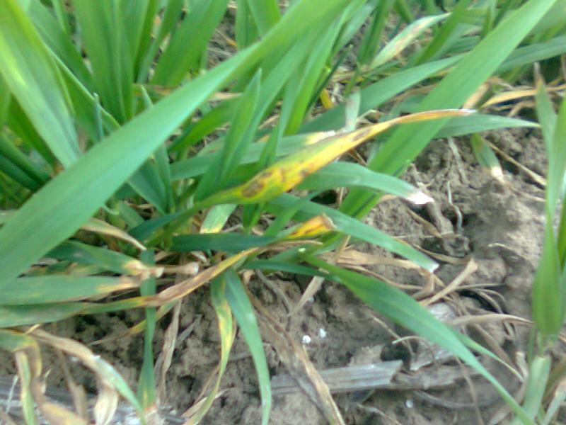

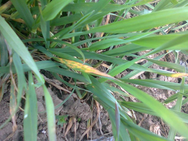

#7779 kukaccsosz
2014-05-11 21:00:08
Válasz #7785. hozzászólásra
A GK Békés igen fogékony sárga rozsdára.
Olyan nagy a fertőzési nyomás, hogy már a kevésbé fogékony fajtákon is vannak tünetek.
Nyomni kell a gombaölőt és ahogy már korábban is írtam felső dózis az indokolt. pl wirtuoz, falcon pro
Úgy látom hogy most három hétnél nem nagyon tudnak érzékeny fajtában a jó gombaölők sem sárga rozsda ellen.
Ezen a linken jó néhány fajta érzékenysége megnézhető sárga rozsda ellen is (4. oldal):
Fajtaérzékenység
#7778 otis
2014-05-11 20:58:07
Jobbra MvBéres, balra Antonius. Felénk a magyar fajták nagyon gyalázatosak... Még a gombaölő szeres kezelések hatására is jobban érzékelhető a fertőzés, mint a külföldieken.
#7777 Oles
2014-05-11 20:53:22
http://www.vszt.hu/uploads//gosz-vszt2008/gosz-vszt_2013_oszi_buza_kortan.pdf
Kukaccsosz korábban linkelte a Gabona betegségek topikban.... nagyon haszon!!!
Nekünk békés van... kisérleti jelleggel... sárgarozsda viszi...smile hammersmile hammersmile hammersmile hammer
Nálatok??
