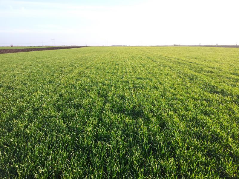

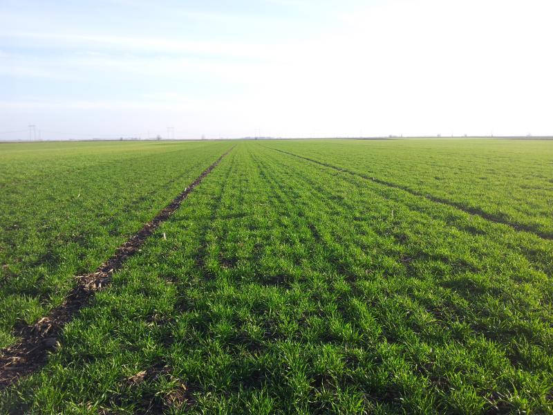

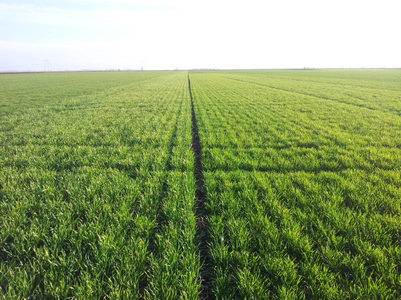

Mi március 1.én szórtuk a műtrágyát, 3,5q adagban. De nem nagyon nő, nem ér a térdemig, kéne vagy 5 centi hogy elérje...de a szine mint a méreg, bokrosodás is nagyon erős, a fajta a tradisco-s Exotic. Rakok róla pár képet. Az utolsó kép az még permetezéses, de ott látszik igazán a szine, kb olyan most is színre. Van aki csak 2 q körül szórt márc első hetében, neki már megfakult vagy 3 hete a búzája.
