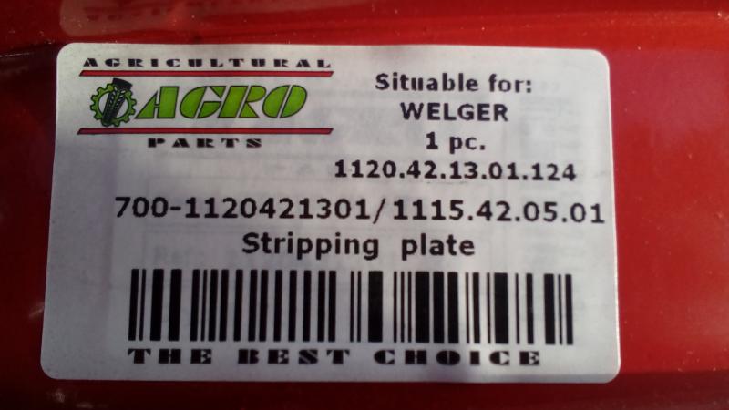

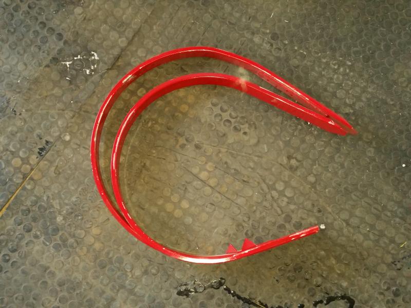

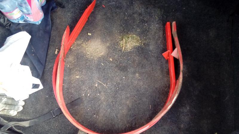

Nem vagyok az alkatrész közelében, de a méreteket szerint a 494 mm átmérőjű lenne jó (furat, átmérő, lemezszélesség amennyiben jól emlékszek) hatezerpárszáz bruttóért, viszont ott nincs írva a 42 típus....
Az 500 mm írja az AP 42, még a a 6 mm nem is lenne olyan tragédia, viszont a furatok közti távolság abszolút nem jó.
Közben a wiraxnál Kocsordon legyártják saját üzemükbe, le is festik 3000 ft+ oda posta (mintadarab) + vissza posta + min 10 nap.
Így visszarakom most a rosszat, annyi baja van, hogy hangos, és utána rendelek, mert pénteken kezdenénk bálázni.
Válasz _NB_ #3007. hozzászólásáraAzért 18ezer ft kicsit túlzás... annyit beletankolsz a kocsiba s eljössz hozzám..
A másik. Fogd meg azt a nagyobbat amit kaptál, s hajlítsd rá valami felnire, hordóra, vágd méretre, furd ki, s annyi. Jobb híján megteszi!

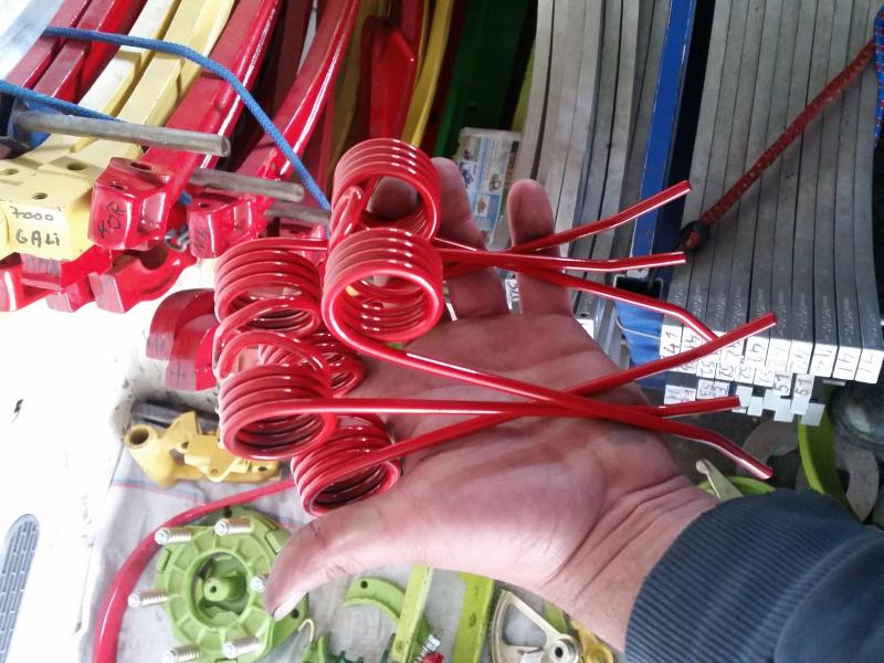

Válasz UE-28 #2989. hozzászólásáraEz amit kaptál a welger 41,45, 61,63,71 hez való..
Van lemezem is 1900ft, a rugók meg 500ft.
Postázni innen nem lehet. Ezt meg kivinni... Szóval senkinek se jó, többe kerül a leves mint a hús...
Esetleg ha jön erre valakid, szivesen adok neki ennyiért..

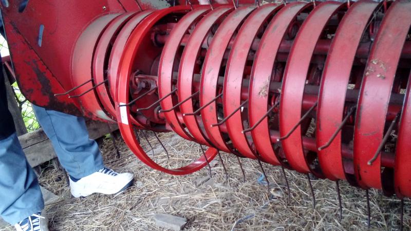

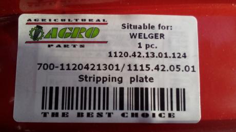

Welger Ap 42 höz keresnék rendfelszedôhöz íves lemezt.
Egy alkatreszes rendelt a környéken cikkszám szerint, de sokkal nagyobb, mint ami kéne..
Gege!
Ha Te tudsz, akkor darabja mennyi lenni, és mennyi lenne a posta Magyarországra?
Kéne 2 db lemez, és 5 db rugós fog szintén a rendfelszedôhöz.
Képen annak a cikkszáma van ami elvileg a 42-é, de gyakorlatilag nem jó!

Válasz gydavid #2959. hozzászólásáraNekem vannak hozzá új alkatrészeim!
A képen látható kötőcsőr is!
