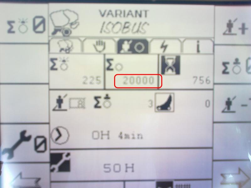

Ezen állítottam
Következő kérdés ezen mit tudok állítani ez mire való?

a kamra nyomást minél nagyobbra szecskázot beállitani hogy apritsa is és már tolhatod is neki
Ezen lucerna szilázsra ki mit hova állítana??
