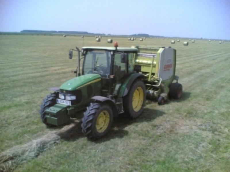

Gallignani ga cr 12. Keress rá a neten. Ők gyártják a rollprofit és a varioprofit bérbe a pöttingernek csak azok a pöttinger szineire vannak fényezve.(varioprofi= gallignani ga v6)

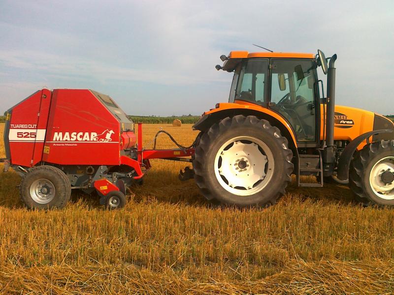

Hali! Nekem is van egy Rollprofi bálázom ,de a hálót én nem így szoktam befűzni mint te a képen.Nekem a tekercset alulról húzza mivel felül ott van a lemezburkolat.

Jó állapotunak tünik! de neked mifékezi a hálot? nálam egy lemezt kell rácsukni az egész hálora
