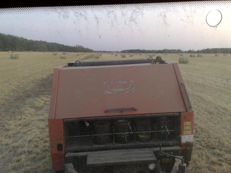

#1429 Pici
2012-06-02 19:41:55
Válasz #1428. hozzászólásra
a kamra egyik oldalán van egy érzékelő felette meg egy mágnes kb 5cm re nyilik ki az ajtó ha az eltávolodik bekapcsol a kötés automatán és a nyomás állítással azt állitod mekkora ellenálásra nyiljon ki az ajto ezzel állitod mennyire tömöritsen!!! van fent egy nyomás mérő óra az azt méri hogy a rendszerben mekkora a nyomás mire kinyilik az ajtó ez szerintem minden bálázon hasonlóan van!! bár nem biztos amit láttam laverda stb azon mind van ora és az azt méri hogy mekkora a nyomás mikor nyilik az ajtó kronen al hogy érzékelte hogy milyen tömör a bála?????
