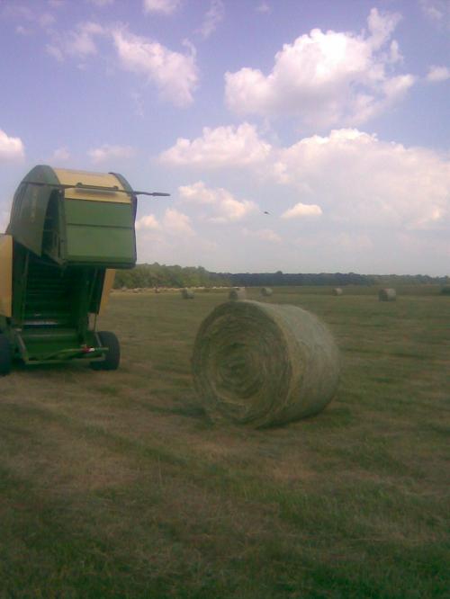

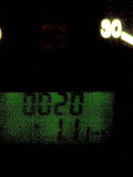

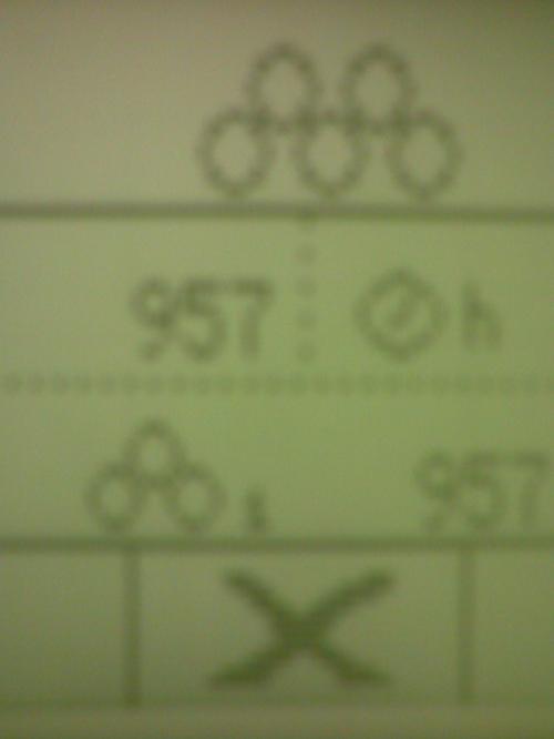

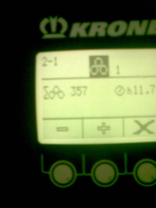

Óránként 30-40db-ot lehet csinálni vele és jelzem ez 155-ös bálát készít.Eddig kétszer sikerült 367db-ot csinálni egy nap de akkor optimális volt minden aminek kellet .Általában 200-250db megy egy nap alatt.A falumban minden típusú bálázót meglehet lelni.Van krone.claas ,deutzz-fahr ,joan-deer,volagri,heston,vikon meg még 1-2olasz csoda masina úgy,hogy van viszonyítási lehetőség.
