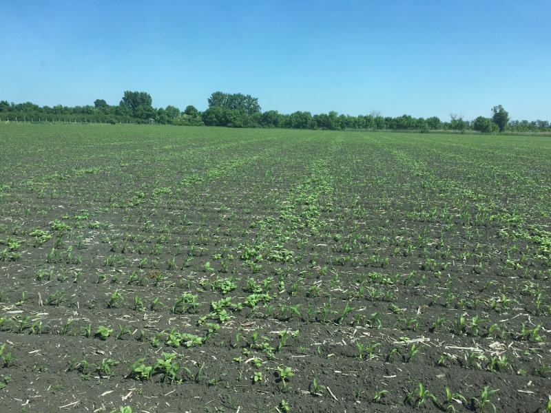

Erről, kinek mi a véleménye?
Mit lehet tenni, a terület egyötöde nagyon elgyomosodott.
Egyrészt pipacs, a másik gyomot még keresem mi lehet.
Adengo-t kapott 1 hete, úgy tűnik késő volt.
