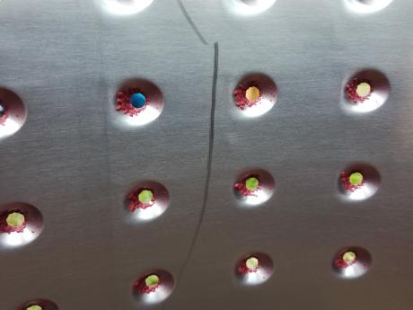

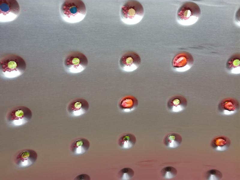

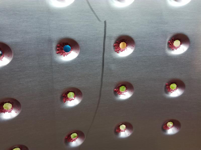

Válasz bandigh #1016. hozzászólásáraEz már eső után köpönyeg,de igen az kellett volna rá csak előtte vetettem 4-5 fajtát( pio dkc) minden gond nélkül csak ez a tróger
Syngentás mag sz...patott meg.
Válasz Kisvuk #1015. hozzászólásáraSíkport(vetőport) nyomassál rá bőven, a force-al csávázott magok is kívánják erősen.
Válasz bobo77 #1013. hozzászólásáraÍgy utólag ahogy kiszedtem a maradékot nedvesebb is mint kellene + rohadt büdös nincs pluszba csávázva se.
Válasz Kisvuk #1012. hozzászólásáraPluszba csávázott mag?
Válasz Kisvuk #1012. hozzászólásáraNedves csávázószer...
Valaki járt már így?És most nem feltétlenül a cyclora gondolok hanem a vetőgépek tárcsájának dobjának a furatába szinte bele van égve a csávázószer és ennél fogva a mag is beleragadt elég sok helyen aminek az lett a következménye hogy a beállított mennyiség kb 60% ment ki.
