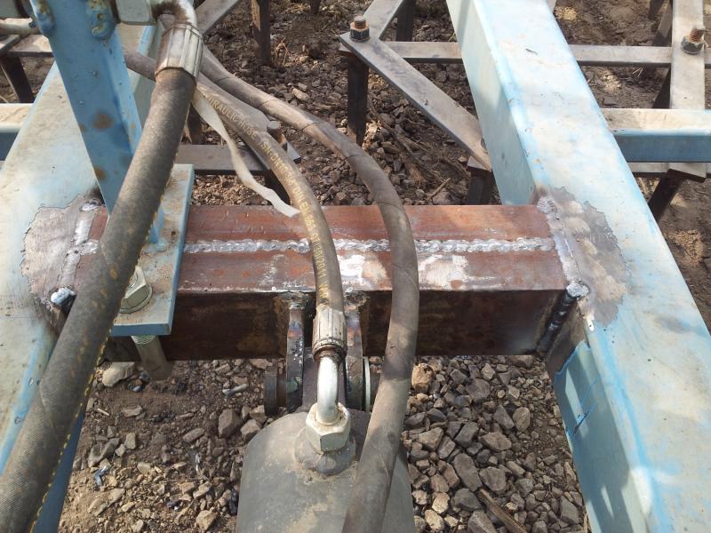

Válasz Kisvuk #1230. hozzászólásáraKíváncsi lennék, hogy milyen kezelői hiba okozhat ilyet.
Legbosszantóbb, hogy így még eladni sem lehet. Annyit ér, ahány kiló vas.

Válasz Kisvuk #1228. hozzászólásáraElső, és egyben utolsó Leták gépem.

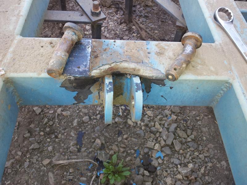

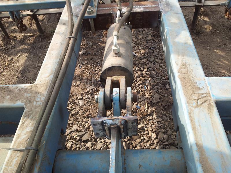

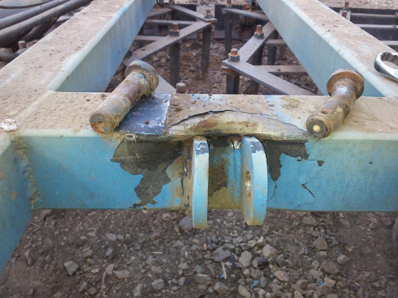

2015-08-30 16:54:02
Pfff...smile sweatdrop
Azért, ha lenne nyírócsap, meg anyagminőség, talán jobban jártam volna.
Mai termés egy kötött dűlőben. 135 ló húzta, kb. 4-gyel, úgyhogy bírniuk illett volna.

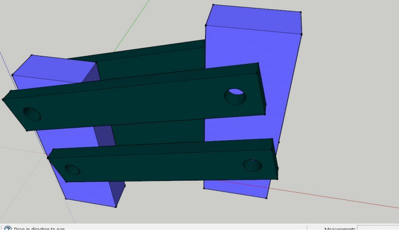

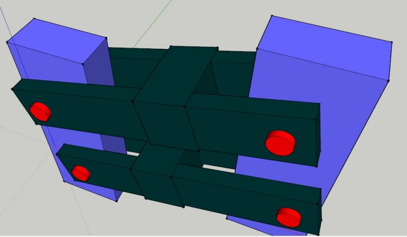

#1191 a2457
2014-03-30 00:30:09
Válasz #1190. hozzászólásra
jól néz ki, de egy normálisabb kamerát szerezhetnétek, ez a videó elmosódott, nem látni a részleteket, nem valami klaffa.
másik,
ezt a részit neki :
orig
biztosan nem így oldanám meg, szerintem ez hamar lötyögőssé válhat, kiszopósodik.
hanem ígyen e:
mod
a "fekete" részek összekötve fixen középen, a piros rész csapszeg lemnne csak a biztosítókat nem rajzoltram be mert már fáradt vagyok.
ez erősebb megoldásnak tűnik, kis jóindulattal akár zsírzógombot is kaphat és akkor nem fog -olyan hamar- lötyögőssé válni, nem fog kitévedni a sorközből a kukoricába.
