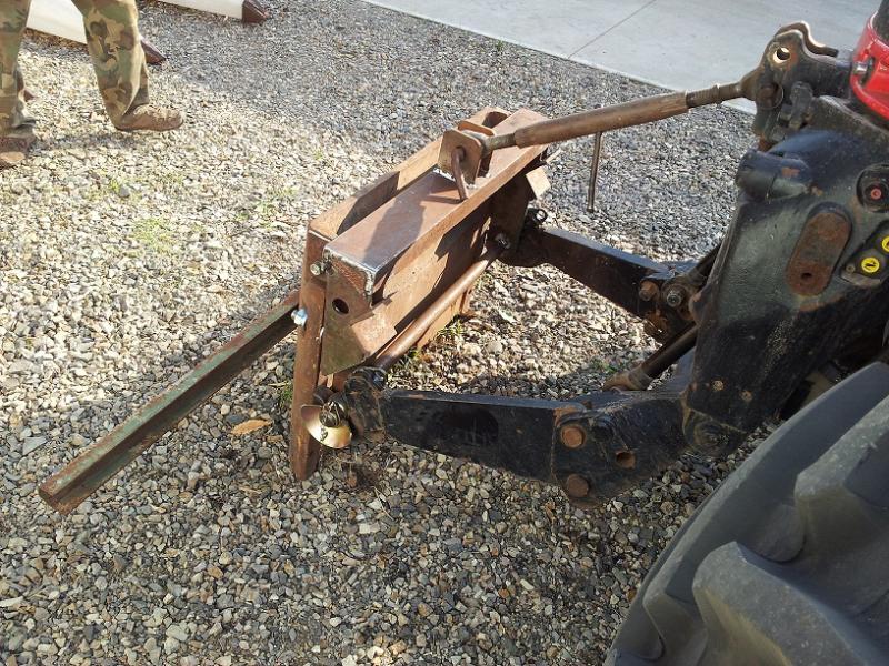

Holnap lemérem a maszek vastömböt amiből 6mázsás orrsúly lett. Egyébként egy régi Weimar fogórakodó ellensúlyából csináltam, keretet kapott amivel feltudom akasztani, így 6mázsa kb.
és ottkörül lehet méretben mint amit írsz kicsit nagyobb talán, de ez tömör vas. Szóval vagy rosszúl írod a méreteket vagy nem 12mázsa

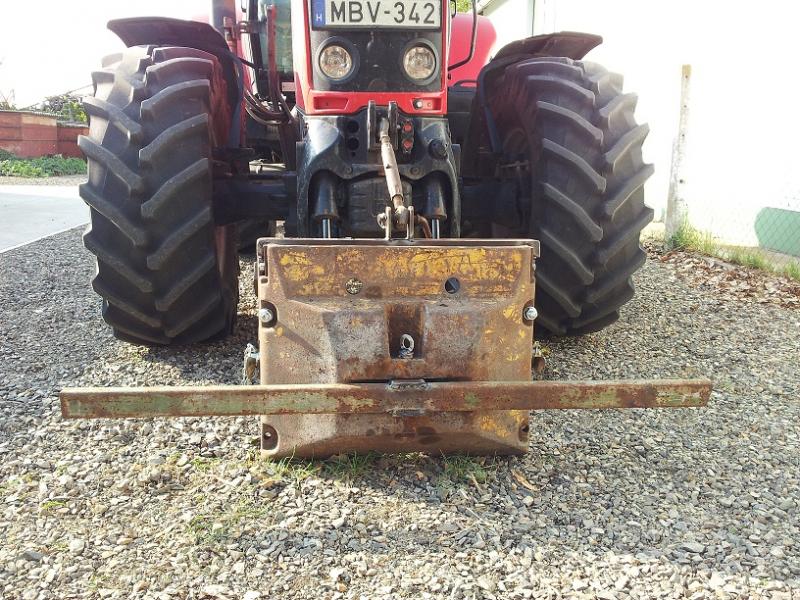

#16645 Bebe
2012-09-11 22:07:41
Válasz #16632. hozzászólásra
Ez általános probléma lehet a francia kapcsolókkal, mert nekem + a Dacia világításkapcsolója (biztonság kedvéért azt is reléztem) adta meg magát, amióta kicseréltem bírja.
Végül is a lámpák mellet elhelyezett relékkel a legegyszerűbb a probléma megoldása, de én mivel több vezetéket is cserélnem kellett én a fülkébe a műszerfal alá raktam be a reléket és húztam be plusz áramszálat az akutól. Az áramszálnak meg az akkumulátor mellé raktam be egy biztosítéktáblát, ami biztonsági szempontból előnyös, de mivel nem igazán kültéri kivitel, így a por nagyon támadja...de majd télen keresek valami jobb, víz- és porálló megoldást a biztosítékokra...
