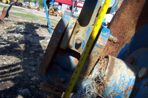

Ahogy JaniX irta, általában a csapágyazás legnagyobb ellenfele a bálazsineg és más maradványok, melyek behatolnak a megsérült szimeringen keresztül.
Az ütköző felülnézetből.
Az olyankori ütközési energiájának nagyrésze a kerék tehetetlenségéből adódik, minimális erő hat a csapágyra, amit a szára felé továbbít, ami ugye lazán van.

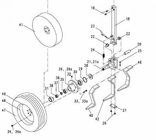

2 kép a szingli átbillenő mélységállitókerékről ( rajzban )
