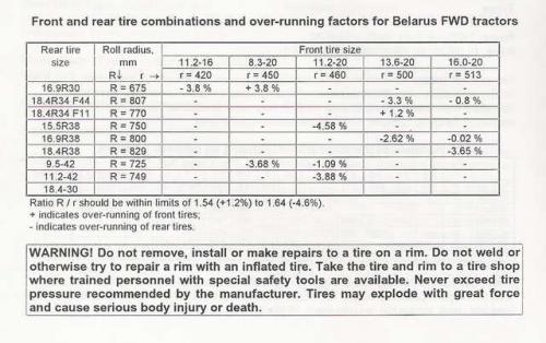

Sziasztok. Szeretném kérdezni, hogy a 18.4 R38 gumi felmegy a 80 as MTZre? elfér a sárvédőkben?

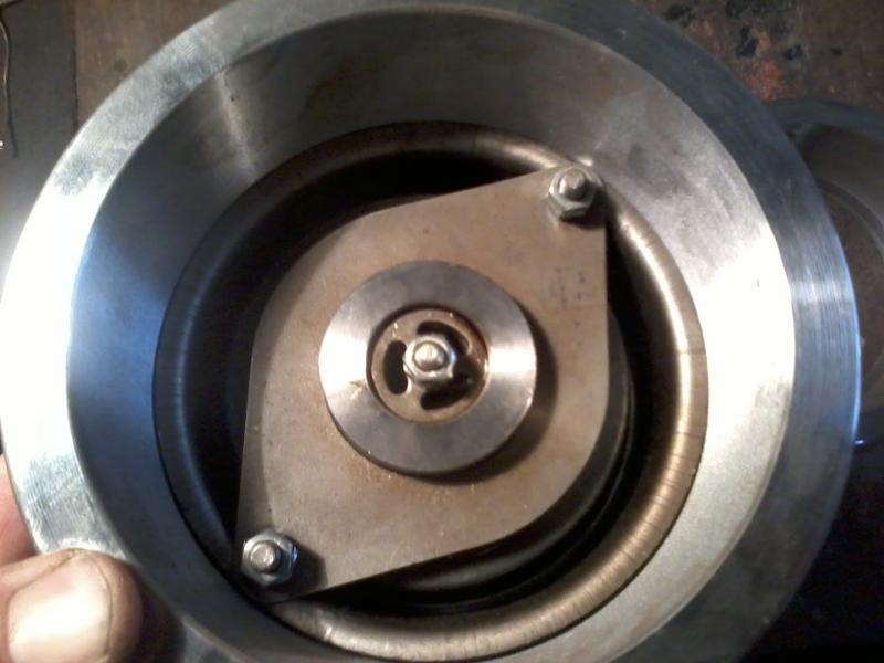

#32840 Richard.
2014-08-14 13:26:59
Nem a csapágy mérete volt a problematika,hanem,h. amit adnak a megmért csapra,az tényleg odavalósie! mert ugye kifizeti az illető ha elhozza. Beépited,utána meg nem akarják cserélni a dolgokat.Tisztelet a kiv. mindenhogy babra meló,dehát,ha egy csapágyat valamiért kibszarint,valami ott hiba lhet. az illető,olajnyomása mennyi lehetett? v.mi a hiba oka? az viszont megint egy kérdés,h.a megmért,meg jól illesztett csapágyhoz,a forgócsap mennyi ezer ü.órát ment,azt mennyire ovális. lhet,h. éppen ezért keni el a csapágyat. akko meg marad a köszörü. Azért egy misét megér vetésidőben!

én magamrészéről a szinkron váltót sem tartom jó ötletnek munkagépbe.
mi a bánatnak.. meg fokozat mentes váltó meg mittudomén...

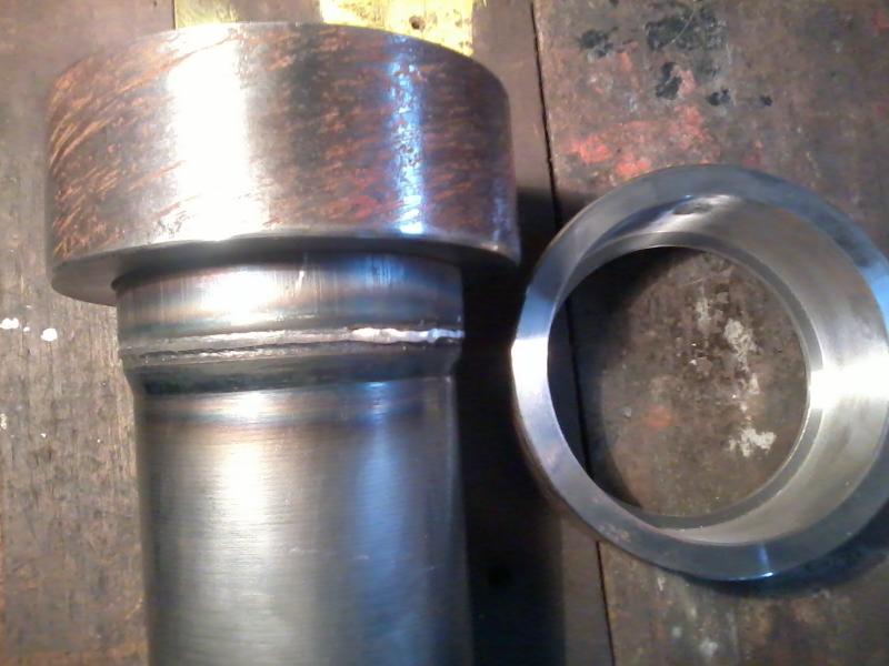

#32837 ..MZ/X..
2014-08-14 12:08:28
Válasz #32849. hozzászólásra
Köszönöm a segítséget!
Ennek a rugó helyettesítő csőnek utána lesek, ha mást nem leesztergálunk egyet.
Felniben nem tudom mi a jó falvastagság, habiban szoktunk vásárolni mióta a tszből mentett készlet megfogyott. Néztem is, hogy a habis ár majd fel a keletagrónál lévő felninek.smile rolleyes
Melyik az a falvastagság ami jónak mondható és melyik a gyengébb?

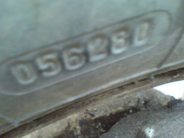

#32825 röfik
2014-08-13 22:11:32
Válasz #32863. hozzászólásra
Szerintem az gyári alap méret jelölése.Hajtokar csapágyakat lehret alulrol cserélni hengerfej bontással ha a csap jo akkor érdemes de mind a 4-et cserélni kell.A forgattyus csap csapágyait teljes bontással lehet csak.smile whistling
#32824 mtz1962
2014-08-13 21:49:27
Üdvözlök minden mtz-ést egy kérdésem lenne mit jelent a hajtókar csapágyon h1,p1,egyik hajtókarcsapágyam kopog egyet cseréljek vagy egybe a négyetsmile confused és még egy kérdés alulról kilehet cserélnismile confusedmire kell figyelnismile confused
