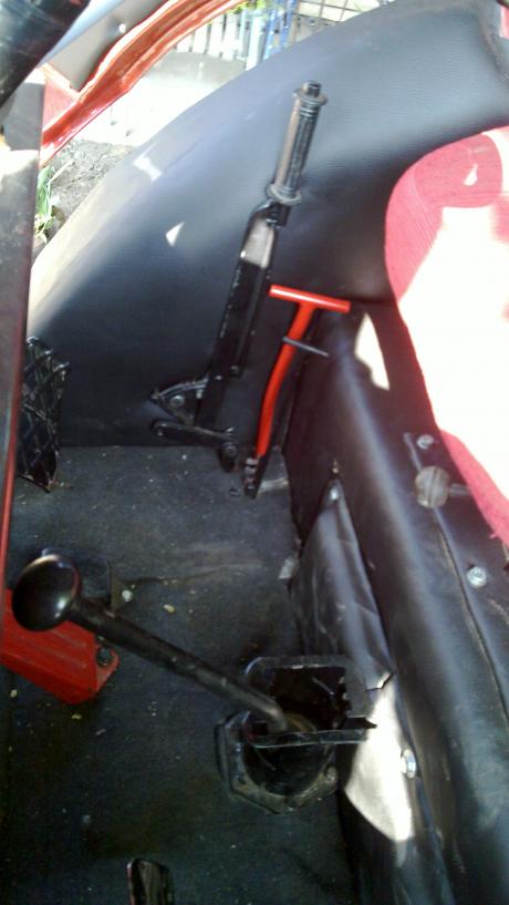

#23822 röfik
2013-03-11 18:34:31
Válasz #23821. hozzászólásra
A 13.6-os gumi majdnem akkora mint a 24.es kerekes egyenes hidas modell.Az elözöben a foto.Tegyél rá turbot erösebb lesz.smile thumbupsmile thumbupsmile thumbupMondjuk ez 892-es foto de ugyan ez az utolagos ráépités.smile lol

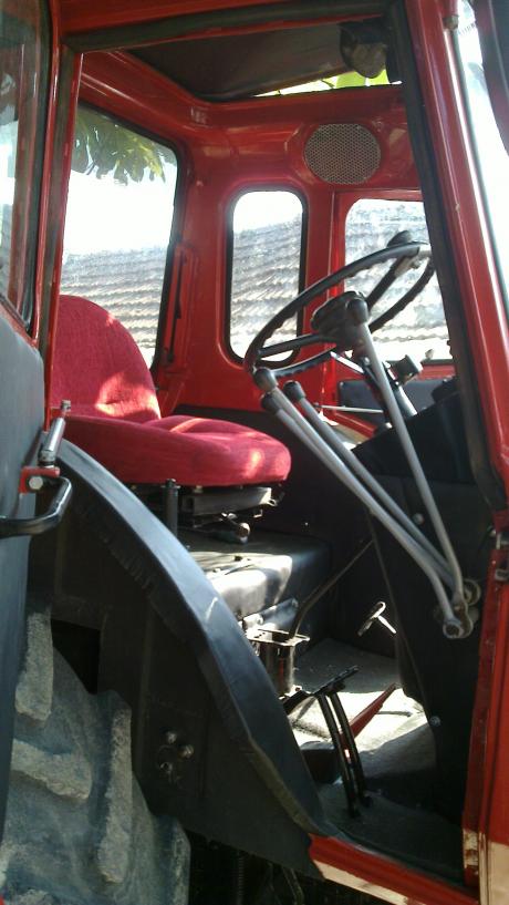

#23821 röfik
2013-03-11 18:29:16
Válasz #23818. hozzászólásra
Az igért képek.a fékpedálon belül van a kis vezértömb amit a kis pedál müködtet.

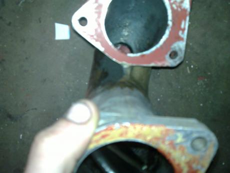

#23802 mtz1221
2013-03-10 19:03:01
Válasz #23801. hozzászólásra
medig hajtotad igy hogy enyire ledaráltasmile confused

Délre még a nap is kisütött igy kedvet kaptam egy kis szerelgetéshez.Széthánytam a 1025-ös elejét.smile cursingsmile cursing
