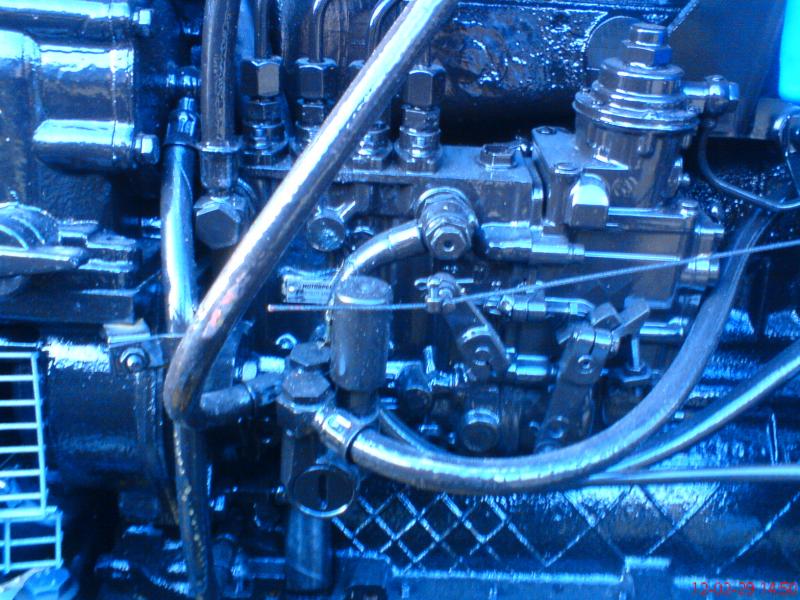

Miért volt az adagoló felújítás előtt?
Szántás után leállítottam a gépet és mikor leállt,néha néhány másodpercig lehetett hallani egy halk sípoló hangot ami az adagolóból jött,vagy környékéről.
És azt mi okozta hogy kisebb fordulaton,néha nagyobb fordulaton is berregett a gép,nem járt egyenletesen.
Mióta fel lett újítva azóta nem csinál ilyeneket.

Nem irtam én olyat hogy az orosz adagolonak kevesebb az inditó töltése mint a motorpalnak mind a kettönek kell nyomni min 20ml gázolajat. És valahogy téged ez a dusitó megtéveszt mert az nem azt jelenti hogy az 3x annyi gázolajat fog szállitani mint az MTZ adagoló,pl a zetor 5611 amit emlitettél ha ráhuzod a töltés állitó kart és benyomod a dusitó gombot akkor a reteszelés tovább engedi a fogaslécet és ezáltal szállit több gázolajat az elem,De maradjunk az MTZ UTn adagolónál ott megint csak inditáskor max helyzetbe állitod a kart ott nem kell dusitó gomb mert alapból maximálisan helyzetbe tolja a fogaslécet és amikor elkezded inditani a motort addig amig az adagoló fordulatszáma nem éri el a 150/fordulatot maximálisan rátolva tartsa a fogaslécet 1506fordulat felet a szabályzó elkezd dolgozni a centrifugális erö hatására és fokozatosan veszi vissza töltés mennyiségét.Ez ilyen egyszerü
Én csak arra gondoltam,h.nagyobb az indítási töltése,mert a régebbi Csehszlovák gépeknek mindíg volt dúsitó gombja (pl 5611-es zetor stb) és azok is lényegesen könnyebben indultak hidegben mindig is,még öreg korukban is,még akkor is,ha lassan tekerte az önindító,mint az MTZ-k,és tapasztaltam,h. ha a gombot nem nyomtad be,körbe húzhattad a falun ötször, akkor sem indult be.Sajnos nincs egy haver adagolósom,aki erről pontos adatot mondana,és ha valóban kevesebb az MTZ indító töltése,mint a Cseh adagolónak,akkor valahogy egy kis + t buherálna az oroszra.Illetve majd én buherálnék,csak mérné be h. jó legyen.

Egészen boztosan van,mert ha rossz,a hangján is lehet hallani a gépnek.Még egy érdekességet mondok,h. még zavarosabb legyen a kép. Biztosan ismered azt a fajta fejszelepet,ami nem kúppal zár,hanem a dugattyún van egy hengeres rész a megvezető tarajok fölött,ami pontosan zár a hengerben,és mikor lefelé menet eléri a henger felső peremét,lezárja a visszaáramlást,viszont még tovább csúszik lefelé,és a kb 1 mm-es hengeres rész fölött lévő kb 2 mm-es üres rész fölött lévő kúpos fej felütközéséig csúszik vissza a hengerébe,ezzel ténylegesen leveszi a nyomócsőben megmaradhatott nyomást.Na,ha a fejszelep fölötti nyomás lényeges lenne,akkor ezek a gépek nem indulnának.Márpedig ezek is indulnak.szóval ebben a témában az én fejemben minden van,csak világosság nincs.

A folyadék összenyomhatatlan.Szerintem egy deka nyomást nem tart a fejszelep,mert hiába zár le,nincs ami a nyomást fenntartsa.Ha egy permetezőben a légüstben lévő rugalmas levegő,mint rugó, állandóan feszíti a permetlevet a rendszerben,akkor az nyomást tart fenn,de a nyomócsövet semmi nem nyomja két ütem között,és mivel rugalmatlan az egész rendszer,nincs ami nyomást tartson benne,de ha lenne is,akkor is a gázolaj összenyomhatatlan,ezért tök mindegy h. milyen nyomáson,de mindíg ugyanannyi fog a nyomócsőben maradni.Nem tiszta ez nekem.
Az indítási befecskendezés igen nagy,és van is bőven ideje az elemnek a szívásra.Nem hiszem,h.jelentősége lenne indításnál a fejszelepnek.A 4755-ös állítólag 18 Cm3-t lök be indításkor.Ehhez képest az MTZ jóval többet,és még sem füstöl annyira? Hol állítod az Orosz adagolón az ind. töltést? A fogasléc elején én nem nagyon emlékszek állítási lehetőségre.
Én nem igazán tudom értékelni a fejszelepet.Mivel a folyadék összenyomhatatlan, ezért,mikor megszűnik az áramlás az adagoló felől,és a porlasztó lezár,akkor a porlasztó felől a gázolajra semmi nem hat,hogy elkezdjen visszafelé menni az adagolóba.Legfeljebb a nyomócső rugalmas tágulása (a 200-300 báros nyomásra)lökhet rajta kicsit visszább,ami miatt bizonyos nagyobb fordulaton egy káros,visszafelé ható rezonancia léphet fel,de ez biztosan nincs meg az indítási fordulaton.
Ha mond neked valamit ez: 150/fordulaton a befecskendezö szivattyú elemnek 100 löketen min:20ml kell szállitania max:25ml.És amit te kérdeztél annak a legnagyobb valoszinüsége ami miatt az orosz szivattyukal elég rosszul indul a motor a fejszelep, azért már lassan egy néhány befecskendezö szivattyú volt a kezemben de,majdnem vagyis biztosan mondhatom neked 90% ban mindegyik orosz fejszelepel van szerelve! És sajnos az orosz fejszelep az nem arrol hires hogy zár is tökéletesen majdnem semmit. Én nem használok már 8éve orosz fejszelepet.

Mennyi az inditótöltése ezeknek az adagolóknak pontosan,és melyiken lehet állítani,és melyiken nem?Ha az Orosznak csak annyi baja lenne,h.nem pontosan van beállítva,akkor biztosan lenne belőle olyan,ami indul,és olyan ami nem,de valójában mindegyik tökéletesen egyformán nem indul,úgyhogy szerintem nem ez lesz a probléma.
Elvileg az inditotöltés mennyiséget az utn,jazda,motorpal is egyformán kell hogy tudja teljesiteni és majdnem megegyezö a mennyiség is,de van olyan eset hogy az orosz szabályzó nem müködik rendesen vagy a beállitás nem sikerült fényesen.És ez által csak fele mennyiségü inditó töltést ad,a lényedes külömbség az ami miatt jobban indul a cseh hogy a szabályzó muködése teljesen más ha leállitod a motort az abban a pillanatban már a fogaslécet inditó töltésre állitja és jazda is.De az UTN visszont nem. Az elöbefecskendezési szög nem változik inditáskor. Remélem tudtam segiteni.

Azt szeretném megtudni,h.miért indul lényegesen jobban hidegben a Cseh adagolós MTZ,mint az Orosz.Első nekifutásra az indító töltés különbözőségére gondolok.Neked biztosan van erre pontos adatod.Ezt szeretném megkérdezni,és még azt,h.a Cseh adagoló visszaveszi-e az előbefecskendezést 0-ra indításkor.Ennyi.Köszi.
Ha normális minöségü alkatrészel van össze szerelve a szivattyú és tegyük fel hogy a gázolaj is elfogadható minöségü ami manapság egyre ritkább 4000-5000 ü órát el kell hogy menjen.

Fogok venni tőled egy adagolót, cseredarabot adok.
Van itt is adagolós, de te látom érted a dolgodat.

A motorpal adagolókról mit tudsz? mi a véleményed, érdemes lecserélnioroszra vagy be lehet állítani szépen hogy ne "hebegjen" a gép olyan 1500-1700-as fordulatszám körül? Meg egy kicsit sokat is eszik a drága.... ja meg reggeli hidegindításnál szépen ketyeg alapjáraton és 2-3 perc múlva egy kicsit magától emelkedik a fordulatszám és melegen már mindig annyi nem megy vissza sose annyira mint reggel az a 2-3 perc!

Ja és a porlasztók 100%, hogy jók!
