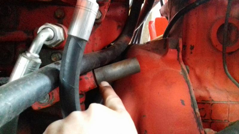

#47681 jaminka
2016-12-29 15:46:14
Válasz kori01 #47659. hozzászólásáraAkkor szétszedem valamikor!Az is lehet ettől h nehezen indul?Olyan mintha le lenne merülve az akksi de nincs!Itt egy kép ahogy nyomja a karter gázt kb 10 perc 1300-as fordulat után: Köszönöm válaszod!

#47659 kori01
2016-12-27 21:28:34
Válasz jaminka #47643. hozzászólásáraigy dugó vagy gyűrűtörésre utal szét kellene szedni

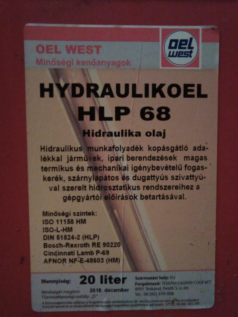

#47647 Richard.
2016-12-27 18:33:13
Válasz quados #47646. hozzászólásáraAkkor az nem àsvànyi olaj volt?
#47646 quados
2016-12-27 18:23:59
Válasz Richard. #47634. hozzászólásáraelég ha a 20 literes kanna aljába marad 1-2 deci hidrolika olaj észrese veszed beöntéskor de kinyirja a porlasztokat nekem a liaz járt igy az összes porlasztó elszált ,kikellett pucolni az üzemanyag rendszert

#47643 jaminka
2016-12-27 17:21:11
Sziasztok!82-es MTZ napi első indítás után szinte rögtön nyomja a kartergázt ez mitől lehet?20w50-es turbós olaj van benn igaz Hardt-os!A másik kérdésem pedig,hogy egy kis idő után ha pörgetve van elkezd benn valami kerregni,csattogni!Ez mitől lehet?szelephézag rendbe!
