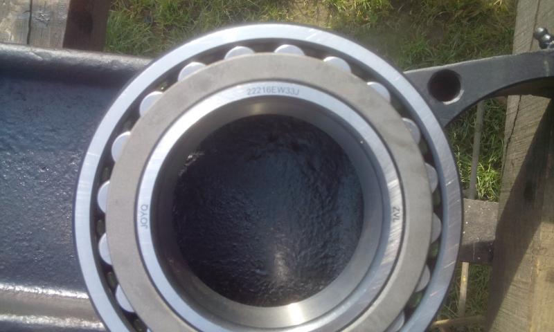

Válasz dr.T #729. hozzászólásáraa csapagy drága, cseh 18 e ft fag 30 eft /db szmering filc festék megvan pár ezerből, világítás meg a szemenkénti vetőgéphez kapott szett lesz rá téve, arra nem raktuk fel, a futóművet teljesen újra kell csinálni de azt én is csak szezon végén csinalom meg, eddig nem volt időm,

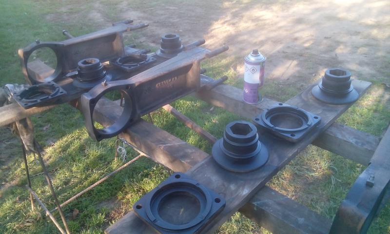

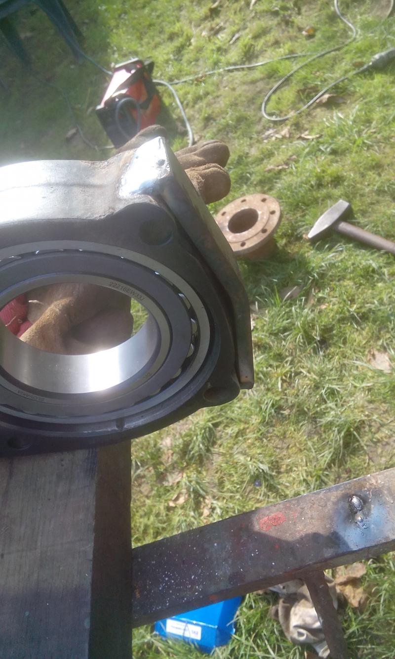

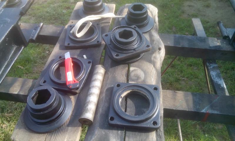

Válasz dr.T #725. hozzászólásáralefestem az egészet, de kap új futóművet, csapagyhazat alja kopott, ott kicsit felheggesztjuk, új szimeringek új filc betét, de sajnos csak 5 mm esem van, holnapra megjön a tízes, aztán go magagyat készíteni
Válasz ermike #724. hozzászólásáraMit cserelsz meg a csapagyakon kivul?,fested az egeszet.

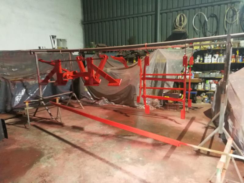

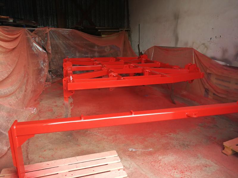

homokszoras festés szerelés csapagyazas, felújítva
Válasz dr.T #721. hozzászólásáraEttől jobb simító nincs a világon egyszerű és nehéz széttörni!
felújítást eszközöltem az eszközön, kapott egy homokfújást alapozást festést!

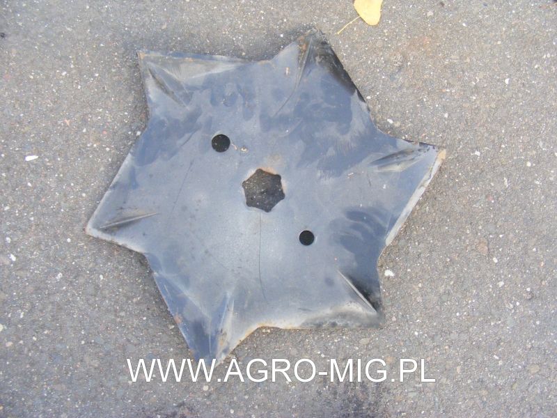

http://www.agrarkereso.hu/ad/?ad=152853
üdv mindenkinek még mindig keresek csillagtárcsa lapot
