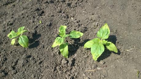

#2845 Agromókuss
2014-05-23 14:12:45
Válasz #2844. hozzászólásra
Szerintem simán kiheverte/kiheveri, ezt nagy hülyeség lenne újravetni smile wackosmile smile
#2844 Mf-es
2014-05-23 13:58:30
Nem normálisak,ha ezt újra akarják vetni.Vagy valami pénzmosás van a háttérben.
#2843 decsi
2014-05-23 10:46:14
Így néz ki most,12 napja lett fújva pusárral. újra akarják vetni.smile confused
Én meghagynám.

#2810 decsi
2014-05-22 16:51:35
LE25 le lett nyomva 2 hete pulsárral a napraforgónak semmi baja
gyomok elpusztultak mi várható???Valaki járt már így,és meg hagyta
mi lett belőle aratásra?
