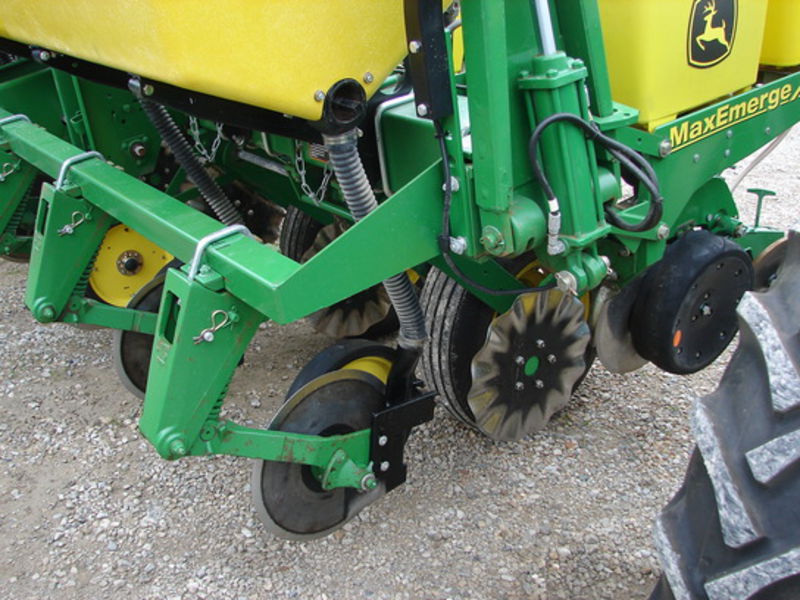

szerintem kéttárcsás eddig csúszó csoroszlyás volt attól csak jobb lehet muszáj voltam újat venni mert másképp nem tudtam volna megszabadulni a régitől.Meg hátha bebírnám rakni a tavaszi kertészeti pályázatba
Válasz #410. hozzászólásra
Az de nem egyformák van a két tárcsás ez a rosszabb mert túr, nagyon bolygatja a talajt és felhozza a nedveset. No tillhez a egytárcsás mélységhatárolós lenne való de szerintem az mindig jobb lenne. Ez az:
állítólag hamarabb csírázik és kel ki a kitétől vettem no tilles 10400000ft+fa engem az idén gyözött meg egyik ismerősöm nyert tavasszal 140 hektár állami földet és május elején vette át úgy hogy kukorica tarló volt egy 12 soros no tilles jd vetette be expresszes szotyival semmi féle műveletet nem kapott a föl vetés előtt és 35mázsa lett neki átlagban
Válasz #404. hozzászólásra
Áhh most már értem, nekem is 1750 van de még nem volt olyan hogy nem ült volna jól a mag az árokban de biztos meg van ennek is a jelentősége valahol.
Hol vetted a vetőgépeket?
Milyen fajta műtrágyacsoroszlyája van?
No-till a gép? Sima?
Egyik ismerősömmel vetünk egy egy újat
konkrétan én azért vettem hogy a magot keményen nyomja oda a magárok aljába csak volt sima és ez a becsövezet fajta

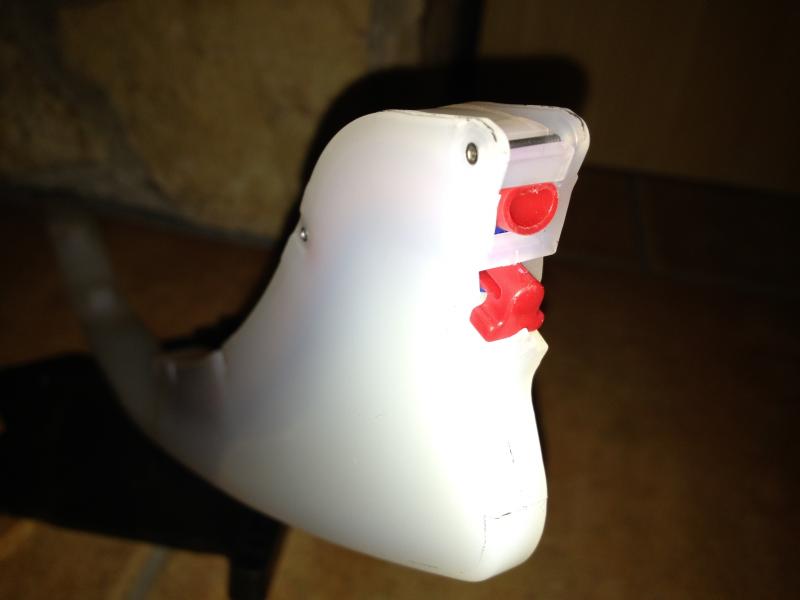

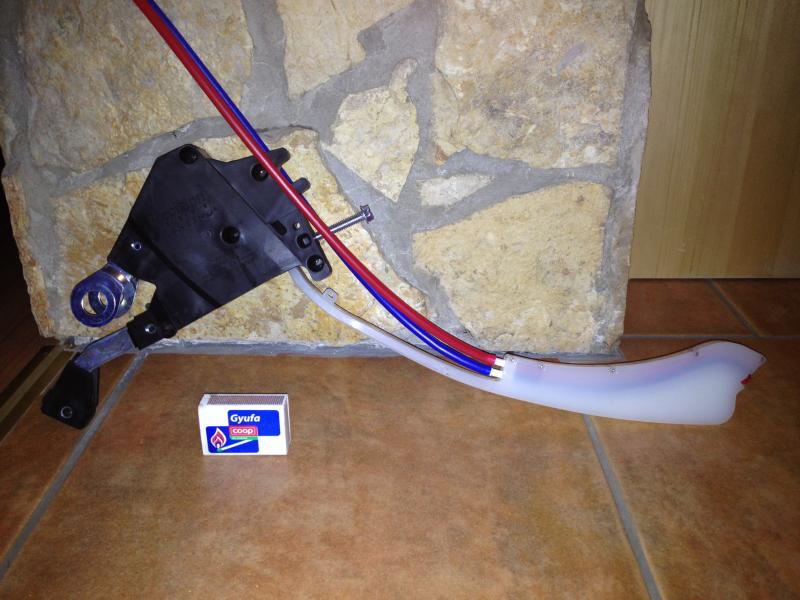

Szereztem 6 ilyen kütyüt,vetőgépre kell felszerelni a mag árokba megy feszesen a földhöz nyomja a magot és közvetlen a magra lehet locsolni két fajta folyadékot de a folyékony műtrágyának nem csírázás gátló hatása van ha közvetlenül érintkezik a maggal? Mondjuk az alsó furat két oldalra folyik.

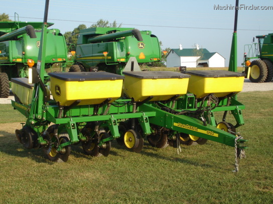

vélemény a jd vetőgépről?
Rendelek én is...majd meglátjuk
Válasz #401. hozzászólásra
Most akkor ezeket miért is vetted tulajdonképpen?
Használt JD?
Ehhez még hozzá jött itthon az áfa + vám 28000ft
2db jd 1750 lesz ami márciusban lesz meg

12db vettem 140000-ft az usából vám áfa minden benne van
előre kell utalni kb 2hét és hozza a futár ha kell email cím megadom szívesen.Szójába mit tennétek ki vele most szeretnék vetni először 10 hektárt.Érdekelne egy jó technológia.

Szuper kis cucc ez...én átvenném,nekem szójához jó lenne,de kint sem nitrosolt nyomnak ezzel...ha tő mellé akar valaki akkor szilárdnál 2,5cm, folyékonynál meg 4cm a minimális oldal távolság és ekkor nem kell foglalkozni a mélységgel,mert nagyon kevés gépnél tudsz a műtrágyával pontos mélységet tartani,Horsch-a meg csak a kivételeseknek van...A magárokban való injektáláshoz a kwizdának van cucca 250ezerért de ingyen is adhatják,ha valaki nagyon megirigyelte decsi "spriccentőjét"

Elhiszem, nem rossz dolog ez, láttam is mar máshol, de Nitrosolt egészen biztos, hogy nem tudsz vele kirakni. Az nem érhet a maghoz...
Usában elég elterjedt keeton seed firmers a neve.
Válasz #386. hozzászólásra
Ez jó lehet mondjuk szójanak oltoanyaghoz, vagy baktérium tárgyának, esetleg folyekony talajfertotlenitohoz. Nitrosolnak nem...
Válasz #385. hozzászólásra
Keress valami képet erről...
Nitrosolt magra soha!
1-2 inch-el oldalra és alá!
