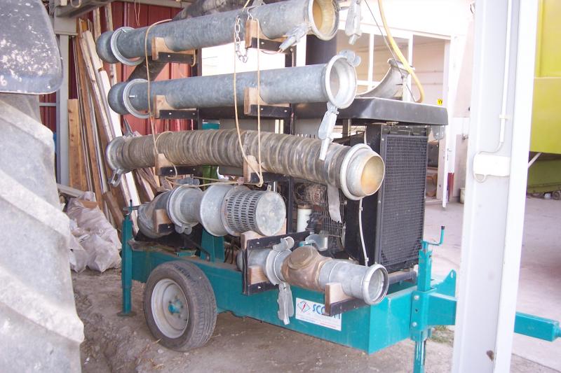

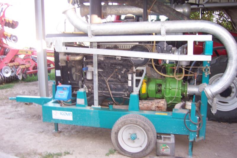

Mi is alkotunk majd holnap rakok fel képeket a t25-ös után csinált szivattyúnkról ha végre már készlesz.
Mtz-vel hajtattuk 1000-es kardánfordulaton úgy kapott a szivattyú 3ezer körüli fordulatot akkor nyomott 4bar-t és 6-700l percenként a malupe agro-s dobra.
Most a t25höz meggyorsítottuk még a dolgot és így elviszi majd 300-as kardánfordulaton 1-2l fogyasztással óránként ha minden jól megy
