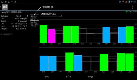

Alakulgat a dolog. Bàzistòl valò tàvolsàg 3km
Kb 5 perc kell az 1cm hez.

Válasz Praetor #237. hozzászólásáraMaga a hardver nem bonyolult. A szoftver, config nem egyszerű.
Nyitok egy blogot, ahol lépésről lépésre leírok mindent. Valamint az RTK, bázisállomást ingyenesen tesztelésre megosztom mindenkivel.
RTK bázisállomás:
NEO-M8N gpsModul
Gps antenna.
OrangePi Pc
+pár apróság, kábelek, csatlakozók.
Ezt minden RTK használatára képes GPS eszköz képes használni.
