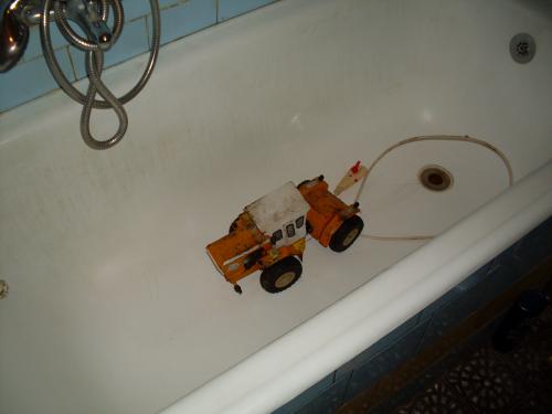

Nem csodálom a víz láttán....

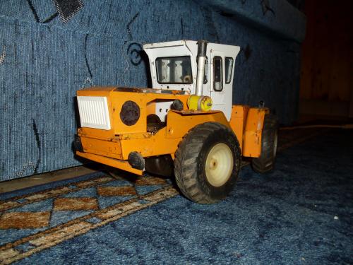

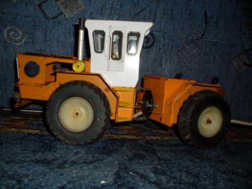

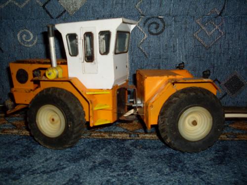

Az Elzett Művek együtt készítette Győri Rába céggel
Nagyon kevés készült belőle, volt barna-fehér kivitel és zöld-fehér is.
A zöld kivitel kapott egy vékony lökhárítót és arra két plusz lámpát is.
Működése:
Elemes távirányítós a kormánnyal nem a kerekeket kormányozza, hanem középen nyeklik a traktor úgy fordult.
Első kerék hajtású és rendes kardántengely van benne

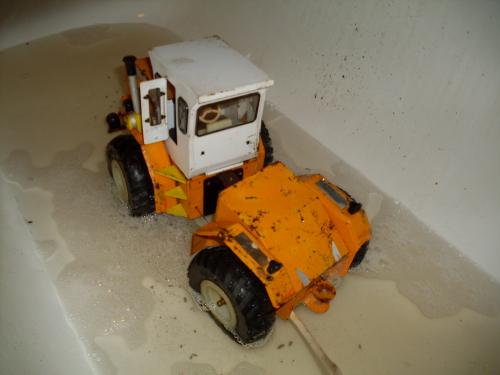

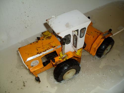

Beálltam vele a mosóra!

Igen,távirányítós,1984-ben kaptam karácsonyra! Most találtam meg a padláson.Kicsit rozsdás......Meg összerohadt a motorja...

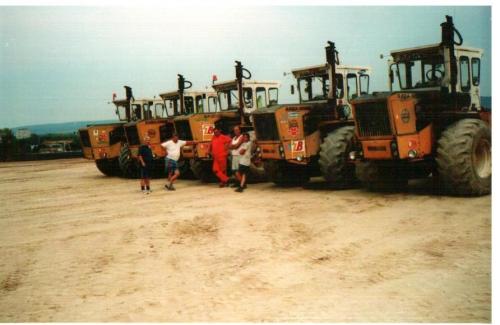

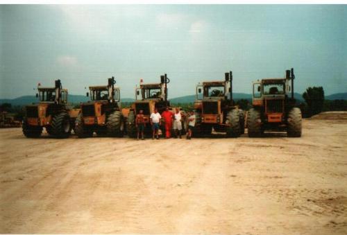

na mi fene !!akkor te vagy a 5 fejesek klubja fönöke akkor
