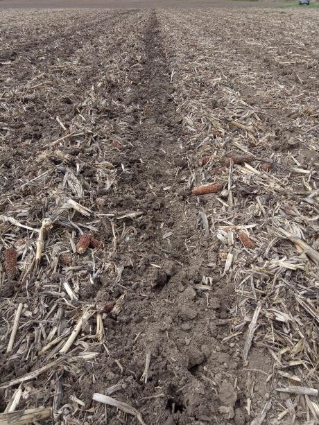

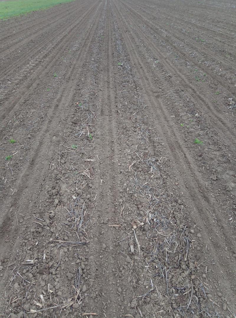

Válasz kis Zombi #1686. hozzászólásáraAhol Vadvíz fészek van ott mindig süllyed műveléstől függetlenül, de alapvetően a striptill táblák teherbírása sokkal jobb volt,ezt írtam is korábban, mikor kezdtük a kukoricát vágni a 200mm esős október után.

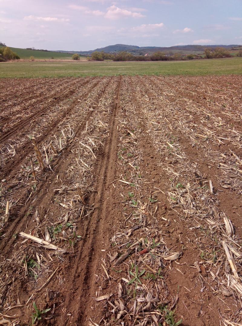

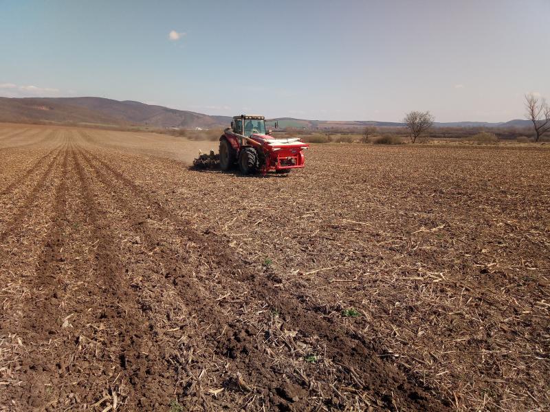

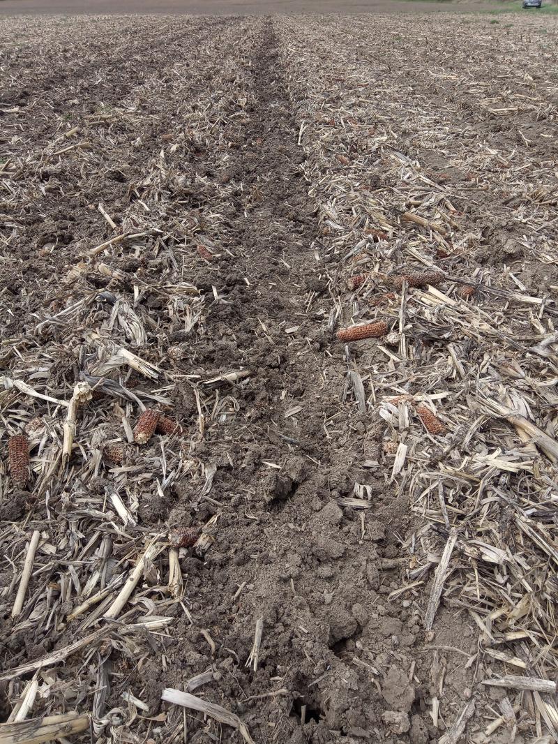

Itt minél mélyebb volt kukorica alá az alapművelés, annál nagyobbat süppedt a kombájn. Ahol csak 5 cm volt (rövid tárcsa) ott semmi, a fralanz után 10-12 centi, grúberozottban is ugyanennyi, szántásban eketalpig is vágták a nyomot.
Ez utóbbi két kép tavaszi sávozáskor készült, egyik mikor állítottam be, (látszik mellette a többi kocsi nem úgy dolgozott még) másikon meg már élesben.
Mindkét tábla aprító hengerezett kukorica tarló volt.

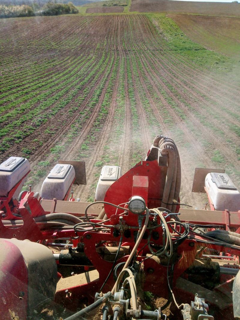

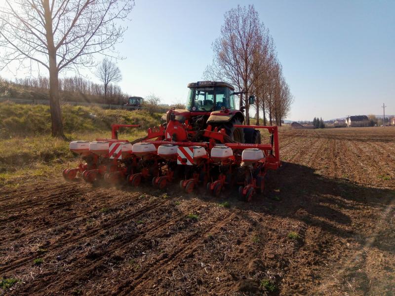

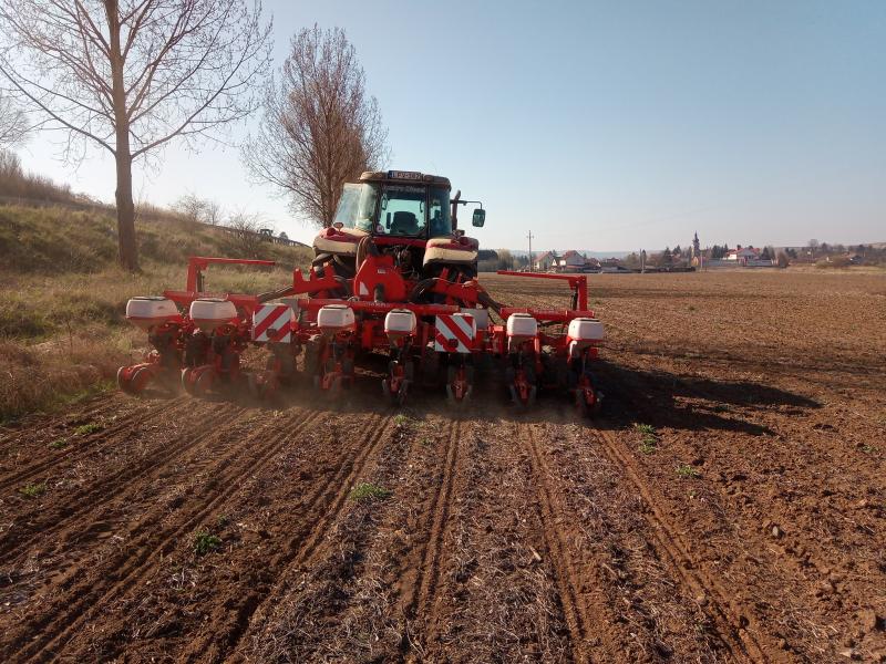

Azt, hogy össze vissza sávozunk meg vetünk az nálam annyit jelent ebben a monológban, hogy nem egy sarokról kezdünk mindig, menet közben meg nem fal mellett járva oda vissza megyünk, hanem ahogy kiadja, minden 3. vagy minden 4. nyomra fordulva(jellemzően a 3. nyomra fordulunk úgy a leg kevesebb a taposás ahogy Feribácsi is írta)
Fel van véve minden tábla nekünk a Trimble-be, szegéssel, tábla határ rögzítéssel. Innentől kezdve mindig ugyan oda megy a gép, szóval ha három éve sávoztam most meg nem, jövő tavasszal akkor is ugyanoda fogok vetni mint annó a sávok voltak, magyarul a vetés helye az állandó, vele együtt a sávhúzóé is, egyedül a pontos gépközepeket kell beállítani mikor felvesszük a munkaeszközt a hárompontra, többit viszi a Trimble.
Válasz szanberg #1678. hozzászólásáraAzért írtam az egy oldalrólt, hogy dombon is passzoljon, de mondom, visszaszívom. Viszont sávozni remélem nem összevissza szoktál, mert az lenne a lényege, hogy mindig ugyanoda kerüljön a sáv, meg a gépnyom, meg a mulcs meg a satöbbi. De ha áthúzod a cultussal néha akkor annak is mindegy..
És nincs túlreagálva az hogy hova vet a gép, nekem mindegy, csak ha pl sorközművel az ember, akkor nem lenne baj ha nem kapálna ki belőle 100 métert, mert mondjuk ott 10 centivel arrébb vet. Bár összeütött kapamezővel is van élet végülis
Válasz Mf-es? #1677. hozzászólására25cm széles a sáv, sosem megy ki belőle!
A vetőgép kocsik beülnek a sávokban, ott puhább a talaj és ez vezeti.
Mondom, mi nem tervezetten megyünk az rtk-val, ahogy kiadja kényelmesen. A táblát sem mindig egy oldalról kezdjük, minek!?!?!?
Éppen ezért vettünk rtk rendszert hogy mindig ott menjen ahol kell, bárhonnan is kezdünk.

Válasz bandigh #1669. hozzászólásáraMi sávozni is random cikkcakkba, és vetni is ugyanígy fordulunk. Nagyon minimális az elfarolás így is, sosem volt gond, nyilván jól van beállítva a gép is, valamint minden függesztett szerszám itt.
Annyit itt ott észre vettem, hogy olyankor nem teljesen a sáv közepébe vet a gép hanem mondjuk 5-8 cm-el mellé, de szépen benne marad a sávba.
Viszont ami a legnagyobb problémánk ha ódalgóson sávozunk, hogy a permetező becsúszik a puha sávokban és nem kap ki belőle, idén is Volt ilyen napraforgó táblánk, hát látszott a kitaposott sorok hiánya mikor felfelé ment a spriccelő...

Válasz szanberg #1687. hozzászólásáraA derékig vízben állós, majd vízben aratós is sávozva volt ?
Válasz szanberg #1685. hozzászólásáraSávozott táblákon mennyire nyomolt a kombájn ?
Válasz bandigh #1676. hozzászólásáraÉs miért kell eszt túl reagálni?Mi van,ha nem sáv középre vet?Lesz egy kis no-till benne.
Válasz Feri #1674. hozzászólásáraIgen, egyértelmű hogy az a jó módszer amikor fogásra jársz, én is úgy vetek. Csak amiatt írtam a magad mellè forgást, hogy mindig ugyanaz legyen a két munkagép menetirànya. De lehet nincs is jelentősége. Vagy ha van kedve nyomogatni a monitort, akkor vetéskor minden dőlős hegymenetnél rányomni pár centi, mondjuk 5-7,5 centi ideiglenes eltolásra, hogy a sáv közepébe vessen, akár csak az adott dőlős szakaszokon.
Válasz bandigh #1671. hozzászólásáraKormányzott vonórúddal be lehet tenni a vontatott permetezőt is a sorközbe, legalábbis az enyémen van manuális funkció.
Válasz bandigh #1669. hozzászólásáraaz a gyakorlat vált be ,hogy fogásra dolgozunk sávozóval,vetőgéppel minden 3-ik nyomra fordulok,igy a dülő taposás minimális.Kombájnt az autópilot vezeti.
Válasz Bárány #1672. hozzászólásáraNo szmájli helyett kérdőjeleket írt.
Válasz bandigh #1671. hozzászólásáraC: önjáró????
Válasz szanberg #1670. hozzászólásáraAz a pár centi mellévetés nem vészes az ódalgóson
A permetezős dolgot meg ha meg akarnám oldani elméletben, akkor vagy az van hogy legyen ott függesztett gép ami nyilván nem, vagy a b verzió, hogy ha olyan a vonórúdja mondjuk a permetezőnek, hogy nem egy csapról húzod, hanem a függesztőkarok tartják, akkor létezik hidraulikus oldalsó “feszítőlakat”, amivel menet közben el tudod tolni oldalra a farát a gépnek, és talán akkor elmenne a sorok között. Elméletben
Válasz Feri #1667. hozzászólásáraKicsit házi megoldás, de ha vontatottal sávozol akkor vontatottal vessèl, ha függesztettel akkor meg úgy. És ha bizonyos helyről adott irányban kezded a munkát, végig falhoz jàrsz, tehát nem fogásra, akkor a vetés is úgy zajlik, talán nem lesz nagy a hiba. Tudom ez nagy macera, de azoknál akiknél fennáll az oldaldombok problémája azoknál is csak néhàny parcella olyan ahol ez tényleg jelentős. Ott meg ki lehet bírni. A párhuzamosság meg elméletben úgyis megvan, a kombàjnt meg úgyis ottmegy ahol vezeted. Most pl ha sár van, 50 centivel arrébb megy a kombàjn mint kéne, mert farol
