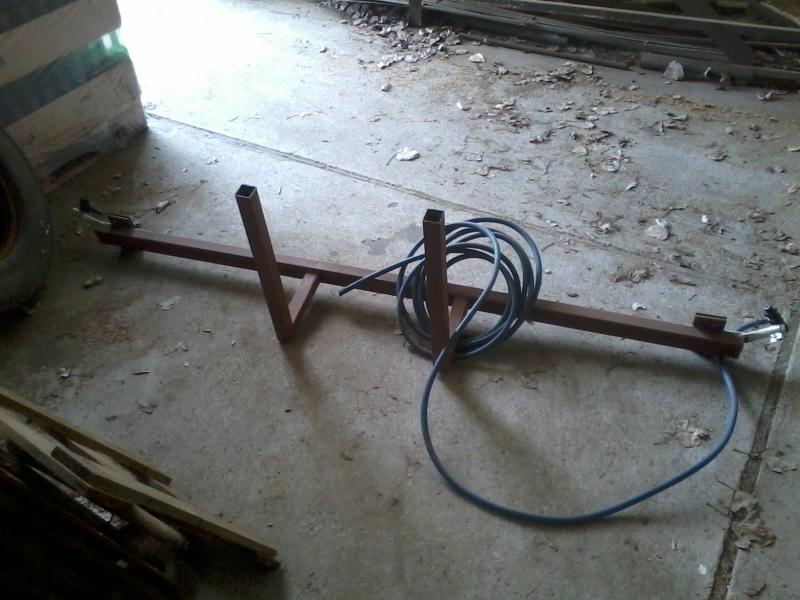

Hasonlóra gondoltam én is. Tetszik a traktorra való felfogatásod, egyszerű és még a magassággal is lehet játszani.
Viszont nekem nagyobb játékra lesz szükségem a szélességállításnál, mert mások a sorközök, illetve ültetvény helyenként be van dőlve.

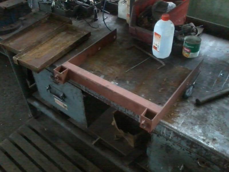

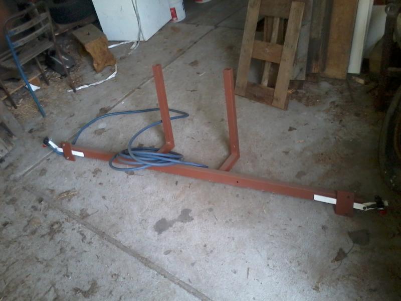

Ennyi az egész asztalon lévő tartóba megy a traktorra fel le meg oldalra is tudod állítani.280-300as sorokban használom.Fúvóka oldalanként elég 1 a nyomást meg a határolóval úgy állítod ahogy akarod.

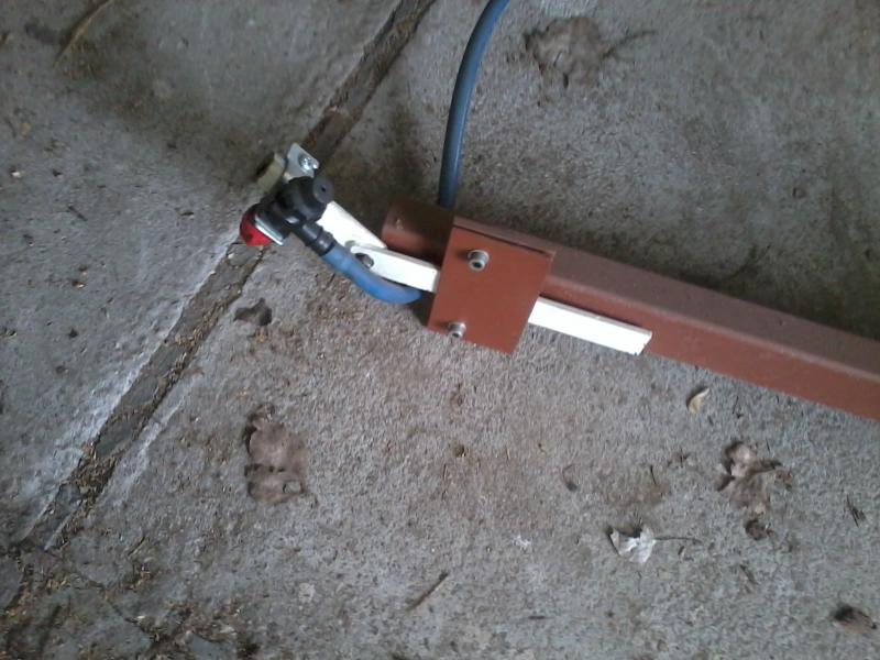

Én csináltam keretet, az orrsúlytartó helyére megy fel össz 2db fúvóka van rajta állítható minden irányban.Majd este rakok fel róla képet.

Van egy kis 400 l-es függesztett szántóföldi permetezőm amiről már hiányzik a keret. Ehhez kapcsoltan akarok az 50-es MTZ elejére szerkeszteni egy kerete amivel a szőlő alját tudom gyomirtani. Van elképzelésem, hogy is csinálnám, de ha valakinek van kiforrott megoldás és tudna tanácsot adni, esetleg fényképet feltölteni, azt nagyon megköszönném.
Úgy gondolom 2-2 szórófej elég az oldalakra.
Hány bar nyomás szükséges neki? Nem fogja szétnyoni a rendszert ha csak 4 (6) fúvókán jut ki az anyag a 20-24 helyett?
Köszi
