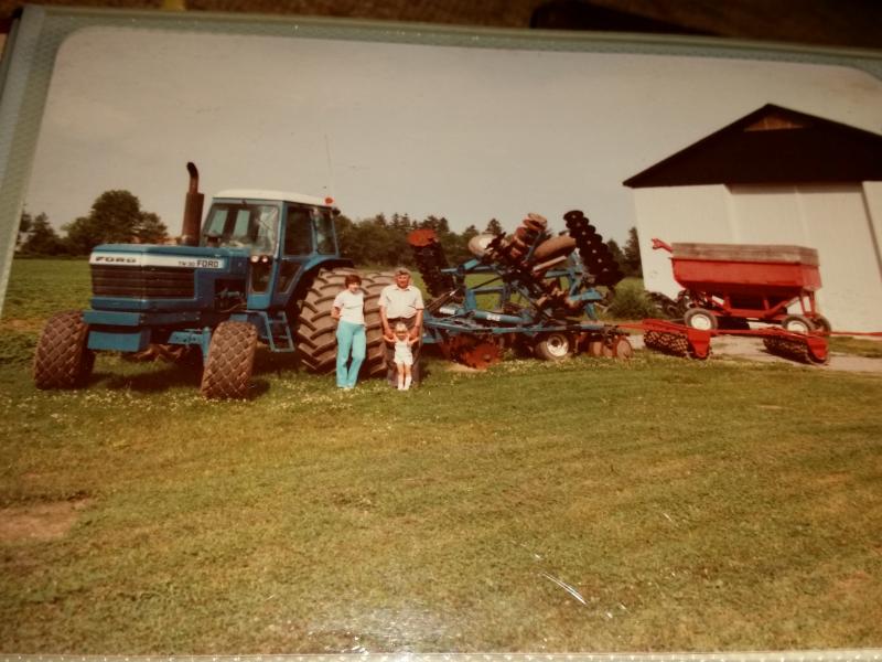

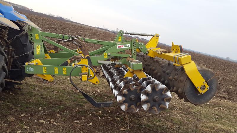

Válasz mtz1221 #7051. hozzászólásáraEz egy nagyon gyenge másolata ennek:
Dutzi Phoenix
Kb. 15 éve mikor ismerkedtünk ezzel az egész dologgal Ausztriában egy farmon győzködtek hogy vegyünk egy ilyet, nekik kettő volt, egyet eladnak. Nem tudtuk elképzelni hogy mire lehet jó, vissza gondolva kar volt kihagyni...
#7051 mtz1221
2017-03-19 19:14:36
Válasz Gege #7045. hozzászólásáraEgy "ILYENT" gyárthatnál már.Egyszerű és nagyszerű.smile wink

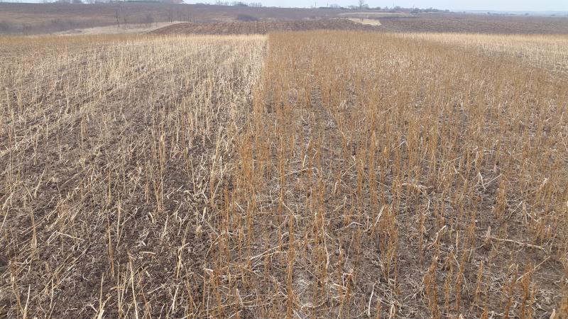

Válasz Sz_Pisti #7041. hozzászólásáraNekem is hasonló a történet! Őszi árpa után 6féle magkeverék bele a tarlóba. Ez még ma is így áll. Árvakelés szintén van..
Kukorica megy bele. Akik tapasztaltabbak azt mondják hogy ne csináljak vele semmit, mert csak minden műveletsorral szárítom a talajt... (idén meg ez lesz a gondunk) Direktbe bele a kukoricát ! !
Én ezt a választ kaptam több embertől is!

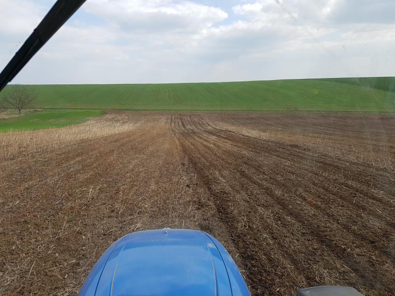

Válasz Sz_Pisti #7041. hozzászólásáraTeljesen ebben a cipőben jártam 2 napja. Őszi búza után repce rozs másodvetés, zöldítésnek. Ősszel kapott tárcsa nélkül egy sor grúbert és most tavasszal maradt benne árvakelésbe rozs.
Kombinátort mi is próbáltuk nem sok mindent csinált.
Én adtam neki most egy sor rövid tárcsát. Biztos marad még mindig benne élő rozs, de ha ugy gondoljuk ez már vethető lesz így, ha nem zöldül ki nagyon, vagy adunk neki még egy sor grúbert.
Utólag már ugy érzem, ha vártunk volna vele még 3-4 napot, lehet egy dupla tagos fogas borona is szép munkát csinált volna benne. A gyökércsomókat kirángatta volna a föld tetejére.
Ez már nem derül ki soha :D

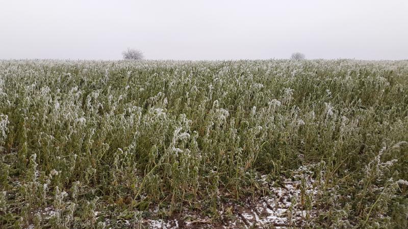

#7041 Sz_Pisti
2017-03-19 08:56:40
Nekem volna egy kérdésem, ebben kellene segítség!
Adott egy terület, ami őszi árpa volt, aratás után tarló kezelés, lazító, tárcsa, zöldtrágya (repce+rozs). Ősszel lezúztuk a zöldtrágyát, mert megjelent a csattanó maszlag benne, ez tavaszig így maradt, kb. 1 hónapja meghúzattam grúberrel, de rögös maradt a felszín.
Gyom nincsen, csak némi gabona árvakelés.
A szomszéd pont ott kombinátorozott, megkértem, hogy forduljon már egyet benne, de nem csinál semmit, csak a felszín közeli növénymaradványokat réngatja vissza, szóval ez kilőve.
A kérdés, hogy mivel lehet érdemes talajt csinálnom a kukoricának????
Én tárcsa és/vagy crosskill hengerben gondolkodom, de várom az ötleteteket!
