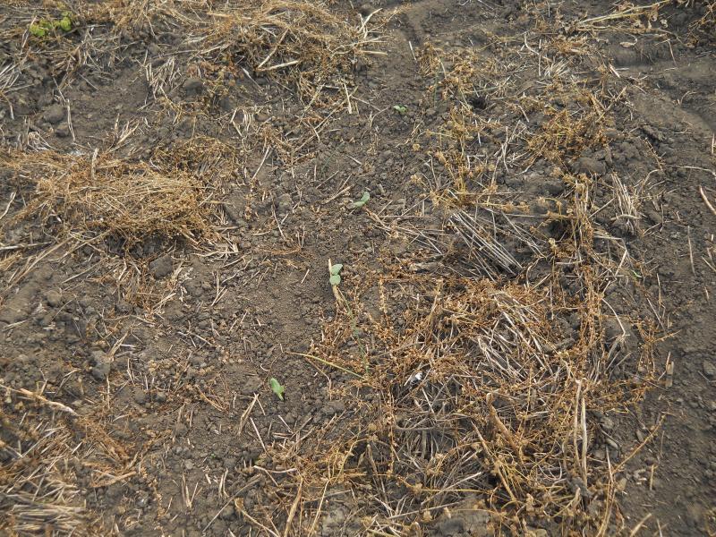

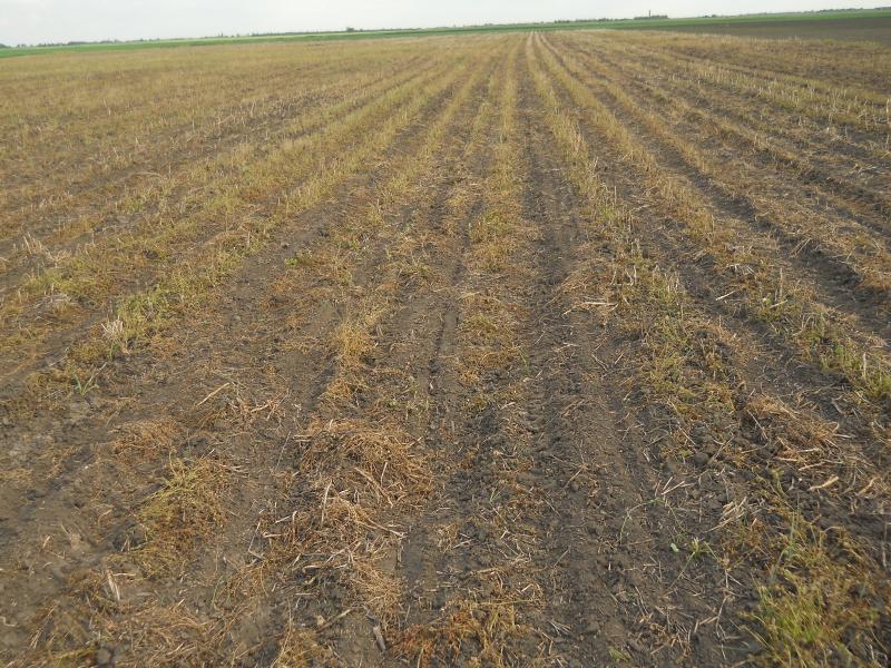

Válasz Netparaszt #5672. hozzászólásáraNem mondtam,hogy szar a zöldtrágya.A földem állaga lett szar.Repce elővetemény volt.A szomszédok.hagyományos módon művelték meg a földjeiket és egy sor fogassal nedves,mély magágyat tudtak csinálni.A föld nem szárad ki,csak beton keményre ülepedett a felső 8-10 cm.Már kész a magágy,de több sor kellett neki mire meg tudtuk bontani és utána össze törni,vissza tömöríteni a felső száraz rögöket.Amelyik zöldtrágyát ősszel be grúberoztam annak elég volt egy sor kombinátor.
Nem azt akarom bizonygatni,hogy nem jó az a technologia amit itt magyaráztok,de valamiért nekem nem vált most be.
Válasz decsi #5665. hozzászólására A szar zöldtrágyáról: szeptemberben még könnyen kiszáradó volt a földed, nem jó föld. Már akkor írtam, hogy szármaradványt kell hagynod, kevés lesz a retek/mustár magában, semmit nem takar tavasszal, ki fog száradni.
Az állományod a régi képek alapján is nagyon ritka volt, nem szép és már decemberben száraz volt a területed az ásásnál.
Azt már meg sem kérdeztem, hogy mi volt az elővetemény és lehordtad-e a szalmát.
Nálam a takart még egy hete is művelhetetlenül nedves volt, mellette a tritikálé kockára cserepesedve.
A tanulság: így néz ki az, amikor az ötletszerű takarónövényezés megbosszulja magát, ez az utolsó pont az előadáson.
Ha akarod, tanulsz belőle, ha nem, nem.

Válasz decsi #5660. hozzászólásáraMilyen keveréket használtál zöldtrágyának? És ilyen volt az állomány? Elég gyengének tűnik így képről.
Kapott alapművelést megfelelő mélységben? Stb stb Sokkhelyen lehet a hiba.
Hozzáfogtunk a magágy készítéshez.Mindegyik darab födben úszik a kombinátor,kivéve abban nem amelyikben meghagytam a zöldtrágyát.
Beton keménységűre ülepedett.

Válasz Netparaszt #5672. hozzászólásáraTe mivel készítenél magágyat egy fedőnövényes területre?
Válasz Netparaszt #5672. hozzászólásáraÉs ősszel még le is lett forgatva
