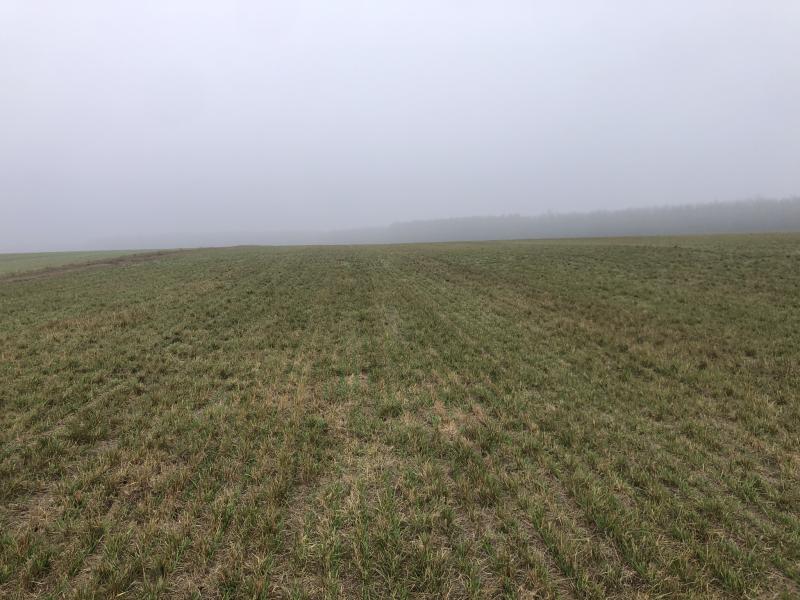

Válasz Sanyiii70 #16322. hozzászólásáraviccet félre téve megnéztem újból de nem az árpa sárgul
lehet rozsdás az évelő vagy a szárazság

#16322 Sanyiii70
2025-11-15 07:22:02
Válasz termelo #16317. hozzászólásáraMitől sárgul a hegye?
Rozsdának korai, nem?

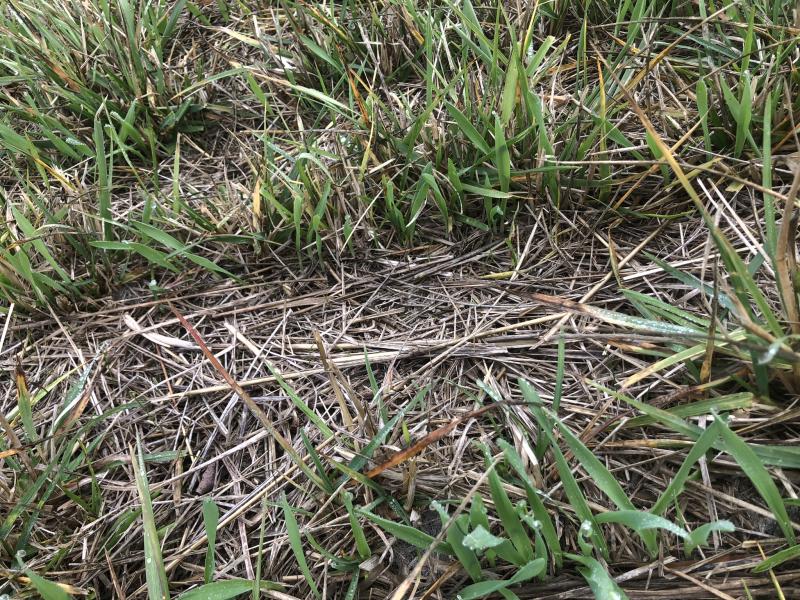

#16318 termelo
2025-11-14 19:36:20
Válasz termelo #16317. hozzászólásáraévelő takaró plusz árpa
#16317 termelo
2025-11-14 19:35:50
1
2

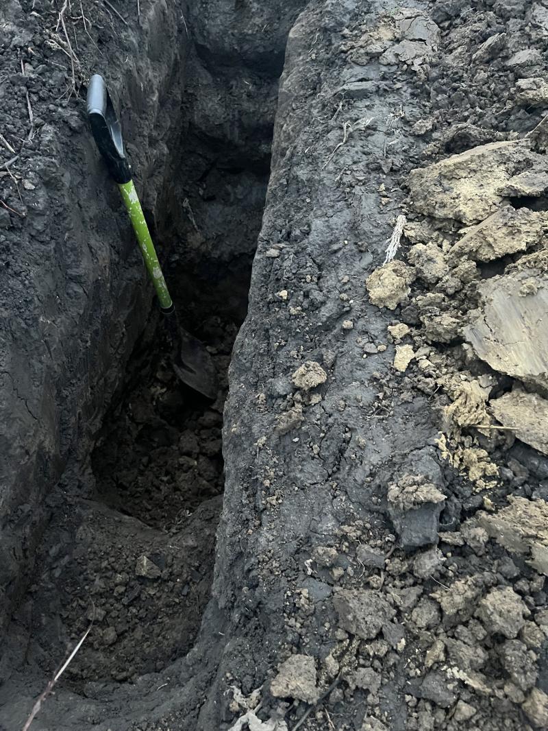

#16315 Radocz
2025-11-14 18:09:08
Válasz Rabó001 #16313. hozzászólásáraEz egy talaj szelvény.
Kb. 1,5 m mély.
Ettől 50 méterre, van egy másik, amit, még nem ástam elég mélyre.
Folyamatban van.
smile cowboy

smile cowboy
#16313 Rabó001
2025-11-14 17:57:12
Válasz Radocz #16311. hozzászólásáraJó. És akkor ebben mi van, hogy néz ki, hogy kell elképzelni?
#16312 Rabó001
2025-11-14 17:56:26
Válasz Radocz #16310. hozzászólásáraRohadt titkos valami lehet....
#16311 Radocz
2025-11-14 17:55:50

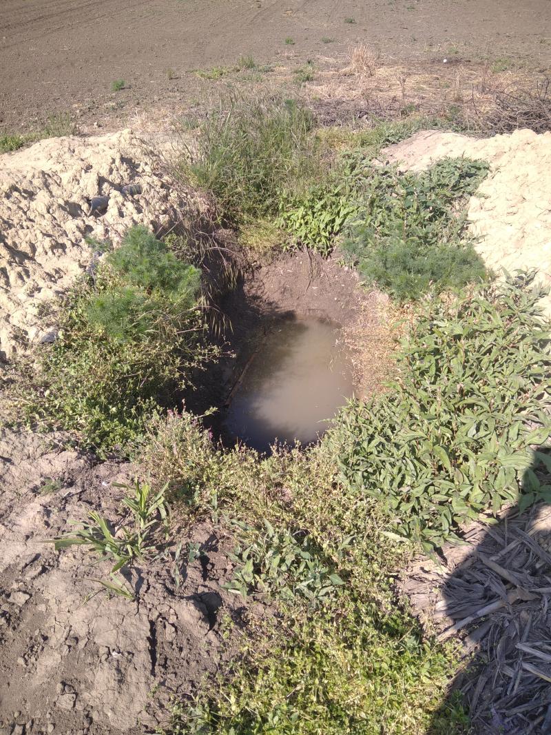

Válasz Radocz #16307. hozzászólásáraA vízállás kozepén van a függőleges drénezés.
Ebben.
3 db 100-as cső van függőlegesen 1,3 méter
smile cowboy

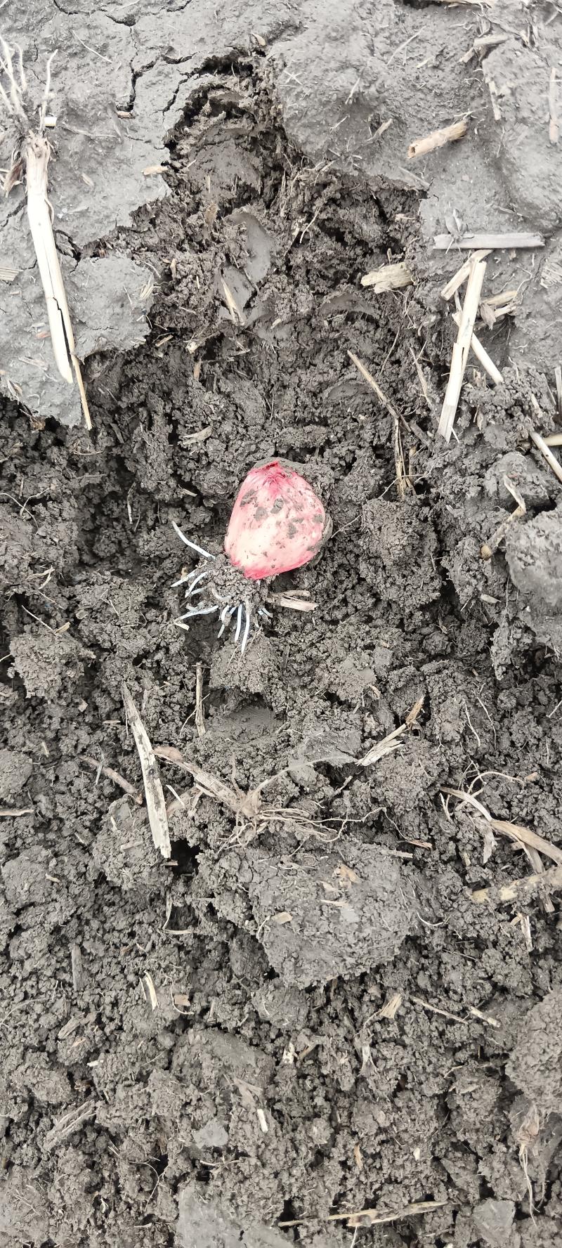

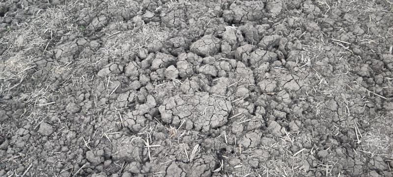

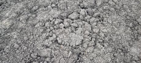

#16308 Sanyiii70
2025-11-14 14:12:25
Víz nélkül nincs talajélet, se talajmegújítás, se semmi.
Az M30 láda méretű hantok így mentek szét egy hét alatt az öntözéstől (nov.3.):
8 nappal a vetés után már ilyen volt a hagyma benne:
#16307 Radocz
2025-11-14 11:49:44
Válasz Radocz #16202. hozzászólásáraTöbb mint 300 kg mag lett, ami alkalmas vetni.
Megjelent a giliszta három év után.
Nem szántott
Függőleges drénezés az eső víz levezetésére.
Függőleges drénezés
smile cowboy
