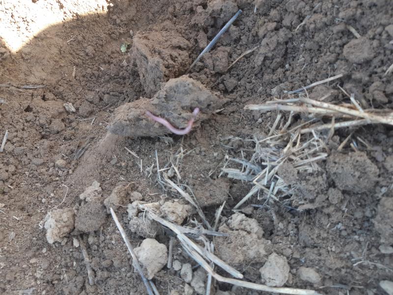

#13713 Sergio Oliva
2022-01-04 16:22:44
Taljgyilkos
Melyik a talajgyilkos? Mai kép
