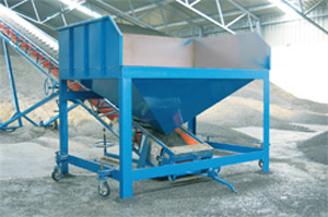

nem kocsizok , befolyik egyenesen a raktárba onnan meg rakodóval bele egy mobil garatba és 16 méteres szállítószallaggal oda megy ahova kell
valahogy így ahogy a képen van, persze nem új szallag , meg a garat is a legocsób házi készítésü, nem költünk fölöslegesen ilyen drága dolgokra
