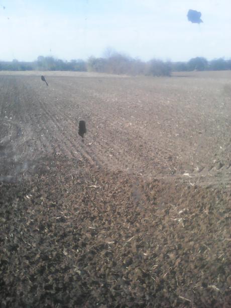

#5246 Zoli...
2016-11-03 17:44:05
Válasz GREVEN #5214. hozzászólásáraMi Jd asztal után, ih nehéztárcsa, lemken thorit 17 cm-re, utána búza rapiddal.
Holnap csinálok róla képet ha gondolod.

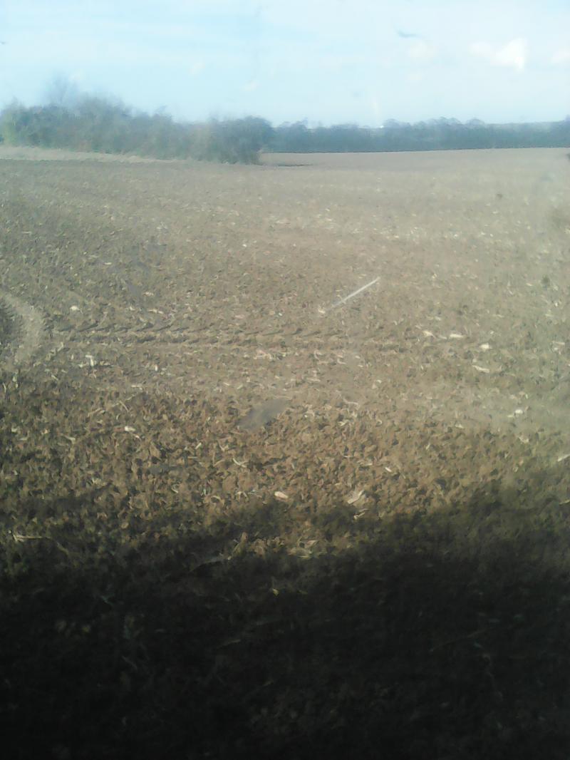

#5223 Diesel Tibor
2016-11-01 19:15:49
Válasz gazda001 #5221. hozzászólásáraÉn ezt vettem lajta helyett (8m).viszont igényli a valtrát.smile cowboy

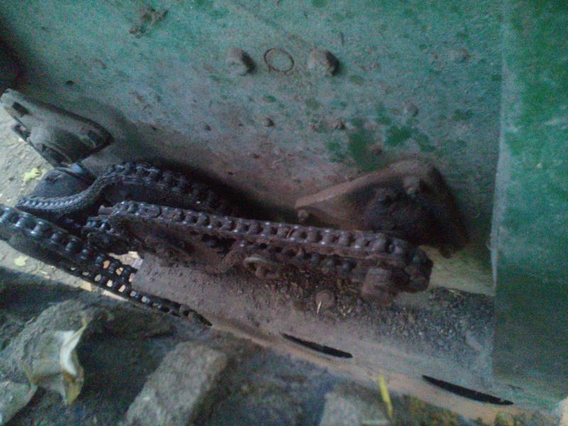

#5218 gazda001
2016-11-01 18:58:42
Tanácsot szeretnék kérni! Az idei őszi vetési szezonban "elesett" a jó öreg Lajta super gépem. Kb. 10 éve "a még ezt a szezont bírja ki" szlogennel talpra lett állítva, idén is természetesen. Elvetettem vele 22 hektár kalászost és úgy járt mint a ... lova az utolsó napot nem bírta ki. Kuplung eltört, láncokat leszaggatta, stb.... tehát tudomásul kell vennem hogy nincs tovább szegelés, lejárt az ideje. De itt a nagy kérdés mit vegyek helyette????? Olcsón jót, kisgazdaság számára fenntarthatót, gazdaságosat, kitermelhető legyen az ára MTZ elévigye..... Na csak ennyi lenne a kívánságom, tisztában vagyok vele hogy annyiért minta jó öreg lajták mentek nem kapok semmit, de nem is szeretnék ésszerűtlen költségbe futni, de ismeretlen rosz konstrukciót sem venni. Na ennyi, várnám tisztelettel az ötleteket, előre is köszönöm.smile flowers
