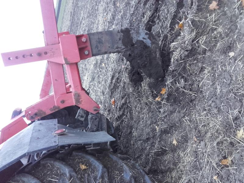

Válasz T.f. #7839. hozzászólásáraA függesztőorsó emlékeim szerint az elsőben van.(nem biztos) De ekénél is volt probléma, hogy beállított állapotban kotorja a falevelet forduláskor a földön...
Válasz csoppika #7840. hozzászólásáraigen
Válasz T.f. #7839. hozzászólásáraArra gondolsz, hogy az orsó belsőmenetes része szorul be a 2 függőleges lapolás közé?
Válasz csoppika #7838. hozzászólásáraA függőleges előtt már megszorulhat az orsó középrésze a konzolnál !
A vonókar működési tartománya mekkora ?
Nincs elrakva 1-2 foggal az emelőkar ?
A függesztőorsó a vonókarnál melyik furatba van (neked az első lenne most jó )
Válasz T.f. #7834. hozzászólásáraElvileg amíg nem megy a függőleges közelébe a felső orsó, nem feszülhet, ugye?
Válasz mtz1221 #7836. hozzászólásáraCsak azért érdekelt, mert így a lazító vonulásakor nem 15cm kell 4 részletben összecsévélni(nagy nehezen), hanem csak a felét...

Válasz csoppika #7833. hozzászólásáraA konzolon három db 25 mm-es furat van , azok a harmadikpont-orsó bekötési pontjai . A negyedik 40 mm-es furatba a vonóhorog tartószárait rögzítő csap megy.
Áruljátok el: A crystalon a felső orsó helyén az alsó lyukba milyen csapot használtok? A lyuk 40-es, az orsóba talán 25-ös csap megy a kat2-be... Mivel esztergám nincs, 2 délután óta az udvart kerülöm "persely" anyagért...

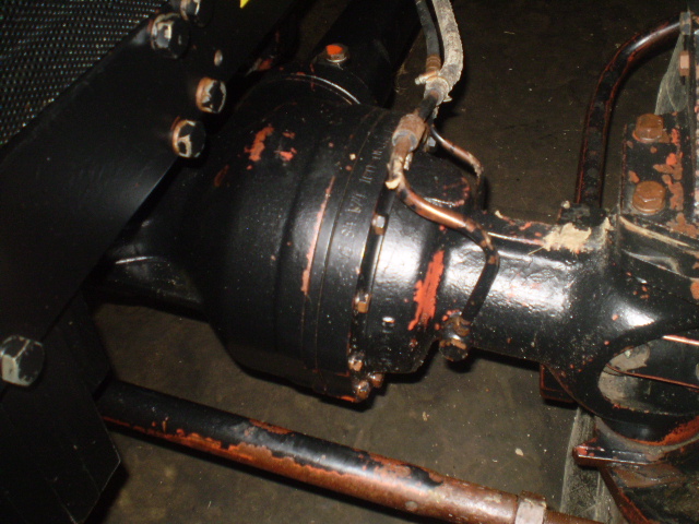

Válasz kolbász #7796. hozzászólásáraSzia.
Először is tisztázni kellene milyen fajta híd van a gépben.(osztóműves ,NO-SPIN difi , lamellás difizár )
Érdekességként a kihajtás is kétfajta , ha körmös kapcsolós ,akkor az is tud kattogni (igaz ekkor a hang nem elölről jön)
Egy gyors keresés , engedd le az olajat ,nézd honnan , milyen jön , ha darabos , akkor megvan a hely amit bontani kell.
A leeresztőcsavar mágnesén csak finom fémiszap lehet!
Válasz csoppika #7801. hozzászólásáraegyik se hajt és előröl halom a katogást nyulban ha szántok akkor meg nagyon kattog
Válasz kolbász #7796. hozzászólásáraMikor kattog egyik fele sem hajt?
