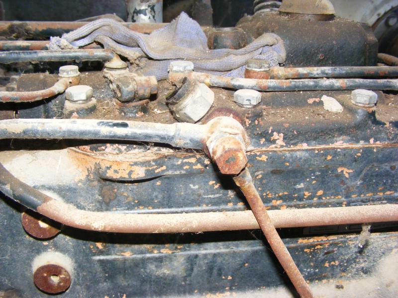

Válasz soldier11 #7624. hozzászólásáraSzia. A felsorolt tünetek 3 (4) együttes hibára utalnak.
1 Csúszik a nyomatékváltó :nincs meg a váltóban a szükséges nyomás
-kopott a szivattyú
-kopott a kapcsoló dob és a labirint tömítés
-túlmelegszik az olaj - a kopott szivattyú járulékos hibája
2 Emelő hidraulika :
visszaenged
-munkahenger , segéd munkahenger karmantyú
-biztonsági szelep (nálad a hidraulika fedélen van kívül) átenged
magas fordulaton van csak nyomás
-munka szivattyú kopása
-meleg olaj
Az egyes körökben nyomást kellene mérni , ahogy ajánlották már . Utána az eredményekkel lehet tovább gondolkodni.
Meleg rendszer esetén az olajhűtő visszatérője milyen (kézrátétellel is ellenőrizhető).
Első nekifutásra ennyi.

Válasz Dzsanosi #7617. hozzászólásáraAz eredeti kérdésedre , ez a pulzálás a ZETOR-nál természetes . A mértéke a mérvadó , ha túl gyakori és nagy , akkor a hidraulika szelep (kockaszelep) okozza . Oka lehet a visszaeresztő szelephez került kosz ill. a szelep kopása . Amíg a mértéke nem túl nagy , addig nem érdemes bontani , ha zavar ,akkor a kockaszelep cseréje (tisztítása) a megoldás.
Válasz Dzsanosi #7620. hozzászólásáraA mikró nem hagyományos szivattyú . Úgy néz ki mint egy főfékhenger és a kuplungtérben a TLT tengely végén lévő csapágyfedélen van . A hajtását a tengely adja egy görgős excenteren át (hasonló mint egy Go. AC pumpa).
Ha nincs az sem gond ,felemelt gépnél pulzál, munkahelyzetben nem mérvadó . Illetve egy ellenőrző kérdés , Teljesen felemelt nehezebb gépnél , álló motornál , elzárószelep nélkül , meddig tartja meg a súlyt vagyis ez esetben mennyire gyors a süllyedés ?
Válasz Dzsanosi #7617. hozzászólásáraA hidraulika emelgetése (pulzálása ) az 1-es 2-es sorozatnál természetes . A hidraulika tömb visszaeresztő szelepének a résvesztesége okozza a súlyedést , amit a helyzetszabályzó korrigál ,ez okozza a pulzáló emelgetést.
A 0-ás sorozat egy kicsit más . Ugyan ezt csinálja ,ha nincs benn a mikró szivattyú , illetve ha mikró szivattyú nem rendeltetés szerűen működik.
Ha benn van és jó a mikró szivattyú akkor a termelt olajjal kompenzálja a rendszer veszteségeit és így nem jelentkezik az említett pulzálás. Így első kérdés , nálad bent van-e még a mikró szivattyú (helyileg a kuplungházban , lent a TLT tengely végén egy dugattyús egység ).
12045 Hidraulika
Ha felemelek valamit a hátuljával és nem tekerem be a rögzitőjét lüktet pulzál mintha helybe emelgetne piciket
De a dugattyú tömitést most raktuk bele meg ha felemelve betekerem a rögzitőt leállitom súllyal kb 1t órák mulva is szépen fent van.
Hidraulika nyomás mértem a kivezérelt ágon mert oda volt órám kölcsön melegen 180bar
Hol keressem a hibát mert gondolom ez nem természetes
