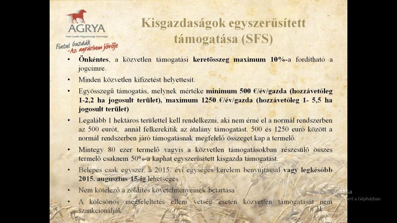

No akkor kinek éri meg belépni az SFS-be és kinek nem? Egyáltalán mik az előnyei és hátrányai?

Válasz #277. hozzászólásra
Sajnos 1 hektár támogatható területtel mindenképp rendelkezni kell, hogy igénybe lehessen venni ezek a támogatásokat smile unsure

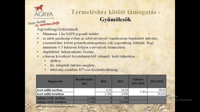

#245 kertészke
2014-12-02 14:09:08
Válasz #245. hozzászólásra
Kedves abonyii!
Köszi a választ igen ez biztos így van, betudnál linkelni nekem valami hivatalos forrást ahol a tervezet le van írva. Mert nem akarok hülyeségeket írni.
Az mindenképp jó lenne ha fiatal gazdaként kapnék hektáronként plusz támogatást. Nem tudod hogy ez pontosan hogy működik?
Az tiszta sor hogy 40 éves kor alatt, és én még nem adtam be területe alapút egyszer sem.
Meg kertészetre is adnak + hektáronként úgy halottam, remélem így is lesz!

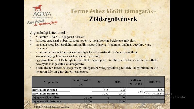

#242 Radocz
2014-12-02 08:49:37
Válasz #242. hozzászólásra
"Zöldségnövények és gyümölcsfélék esetében minimum tőszám is meg van határozva."
A falugazdi így írta.
Akkor nincs, ha nem találsz.
Borsóból 2 t termés kell. Azért érdekes, mert nekem az idén 1 t borsó sem termett hektáronként.
smile cowboy
#241 Mf-es
2014-12-02 08:18:39
Válasz #200. hozzászólásra
Szójánál nem találok a rendeletbe,kötelező,vetőmag normát.Csak minimum 1 tonna/ha termés a kikötés.
Szemes pillangósra jár a 200 eur.Vethetek,borsó, szója, bab, lencse, csillagfürt, csicseri borsó, szegletes lednek, bükkönyt is??Magtermesztés céljából??

#239 Lacika100
2014-12-01 19:27:07
Más: smile cowboy
fiatal mezőgazdasági termelők részére nyújtott támogatással kapcsolatban is lenne kérdésem.
Végzettségem szerint agrár mérnök vagyok, de a szüleimmel közös őstermelőivel rendelkezünk. A sima 600.000 ft átalány adózással formában működünk, ami valószínűleg változni fog, ha az új ültetvények termőre fordulnak.. Anyukám aki úgymond a papírokat intézi, az ő nevén van az őstermelői is, mi csak mint családtagok vagyunk benne. Most 35 vagyok..(basszus jövőre 36.. smile scared )
A kérdésem a következő, hogy igénybe vegyem ezt a támogatást, főállásban kell e mezőgazdasággal foglalkoznom. Mert jelenleg mindenki dolgozik hivatalos munkahelyen, bejelentve.

Zöldség-növények 20000 hektár - 124228 Ft/ha
Ipari zöldségek 50000 hektár - 61866 Ft/ha
A csemegekuki és a zöldborsó is az ipariba tartozik. És ahogy előttem is említették, mindenhol kritérium a minimális tőszám, amik eléggé intenzív termelésre lettek belőve mind zöldségnél, mind gyümölcsnél. Tehát számlával igazolni kell majd a minimum tőszámhoz szükséges vetőmagmennyiséget.
