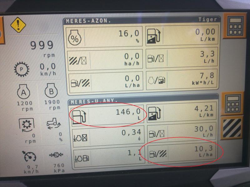

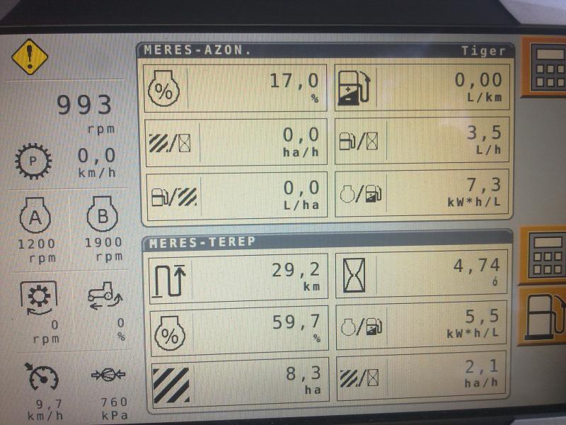

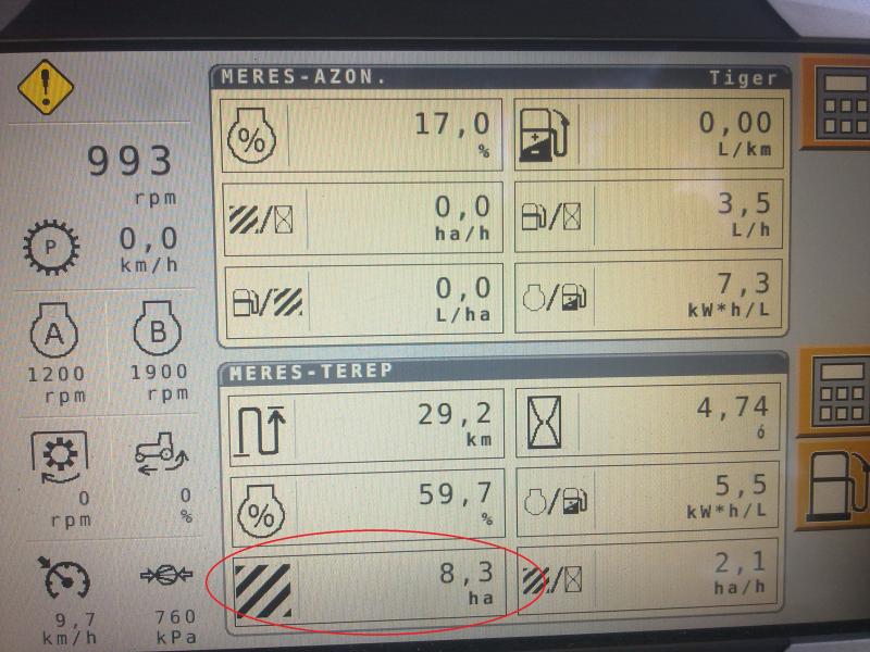

#355 Holczy
2013-05-26 23:39:38
Kiééréskor indítottam és állítottam a számlálót, hogy az oda vissza utat ne mérjem bele.A liter/ha szerint 85,49 liter(8.3*10.3) fogyhatott volna el.De ha a fogyasztás mérőt nézzük (146/8.3=)17.590 jön ki.Ami lényegesen jobban tükrözi a valóságot.

#352 Holczy
2013-05-26 22:08:53
Házi feladat:hol a hiba? smile whistlingKésőbb majd érkezik a csattanó.

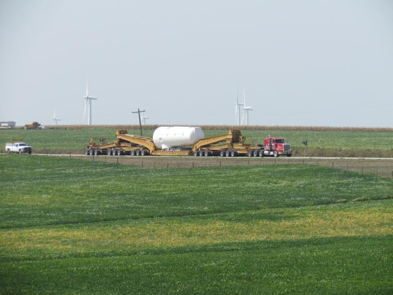

#347 .Feco.
2013-05-18 20:29:24
Válasz #346. hozzászólásra
például ilyen kitudja hány tonnás szállítmányokkal:
vagy road-trainekkel:
ezeket a bivalyerős monstrumokat erre szánták, és nem 22 tonna OSB lappal futkosni az alföldön....
ugyanakkor azt mindenképpen meg kell jegyezni, hogy a mezőgazdasági motoroknál az erő számít, mert azok jellemzően azzal dolgoznak, és ott a kisebb cm3-s motorok jellemzően jobban fogyasztanak, ellenben a teherautók kis terheléssel, nyomatékkal gurulnak, ami viszont igenis nagy űrtartalomtól van!
