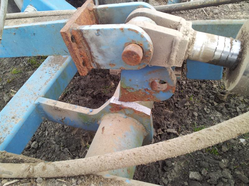

Trehány egy banda az biztos nekünk egy kultivátorunk van tőlük de kész röhely! A derékszöget nem ismerik az a fő probléma!! A festésről nem beszélve (egy réteg jó vékonyan). Már átvételnél hiányzott a fele festés a gépröl! És mindegy hogy mit fejlesztenek ha utánna " jóvan az úgy" elven dolgoznak!! Soha többet semmit tőlük nem számít milyen " olcsó"
#1280 Szem Howkinsz
2016-03-31 22:14:55
Elég baj,hogy nem tud a gyár egy normális gépet csinálni és nem teszi bele az anyagot!
Nem az árral van baj csak a maga a géppel!
Nézz meg ,ott van a Vadkerti vagy Metálvolf omikron Lengyel kombi!
ezek a 2,8m kombik!
Leták410- 435eft 350kg
Vadkeri 455eft 520kg
Lengyel azt nem tudom 450kg és 400körül lehet!
Melálwolf az már drága !
de ezek nem nagyon törik szét csak a leták néha,mert nincs benne anyagminőség!
És lehet vitatkozni,hogy ki volt a hibás,egy kicsit jobban és pontosabban is lehet dolgozni mert így nem lesz vevője,és még a panaszkönyvbe is be lehet írni,hogy nem jó ez ,meg az a munkagép,mert nem bírta ki a földön egy hetet,pedig jól használtam!
Mivel ez arra való!
Nekünk van egy eke,az sosem szakad szét,igaz nem nagy csak vogel,de van benne anyag
#1278 GREVEN
2016-03-31 21:52:14
Válasz dr.T #1278. hozzászólásáraSajnos ekkora méretben nem volt akkor kezzelfoghato meg úgy gondoltuk mit lehet egy boronan elszexelni Hát ennyi mindent.

#1271 GREVEN
2016-03-31 20:48:12
Válasz dr.T #1271. hozzászólásáraEz egy 9 méteres fogas borona. Az a taréj szakadt le,amit tol a munkahenger, ez által a kerekeket a váz alá fordítja és emeli az eszközt.
Nincs másik képem most róla.
#1270 dr.T
2016-03-31 20:42:18
Válasz GREVEN #1270. hozzászólásáraEz milyen gep,nincs meg rola mas kepet,hogy hol torott el?smile nonono
#1269 GREVEN
2016-03-31 20:09:42
Ócó kék codánk idén szem bírt ki egy teljesz napot szakadász nélkül. DRÁGASZÁG smile cursing

#1258 Bárány
2015-08-30 22:54:51
Válasz JOSEY #1256. hozzászólásáraAbban a tokban lötyögősen helyezkedik el a kés, emiatt valamelyik irányba kezd félrekopni. Mikor annak idején ezt észrevettem, alátétekkel igyekeztem kihézagolni, és egyenesbe állítani.
Ahogy mondtam, most kegyetlen kemény földben, egy tábla taposott dűlőjében húztam, és szerintem a szemből jövő erő az enyhén félrekopott kést - hála az anyagminőségnek - el tudta csavarni, hajlítani. Szerintem.
A nyírócsaphoz:
Annak főleg a dinamikus, hirtelen erőhatáskor kellene engednie.
Egy háromkéses lazítónak egy 135 LE-s traktort nehéz földben egyszerűen meg kellene fogni. Vagy lefullad, vagy elkapar. Nem volt itt rántás, ütés, csak éreztem, hogy egy rövid, talán 2-3 másodperces átmenet alatt elkezdett szaladni a gép.

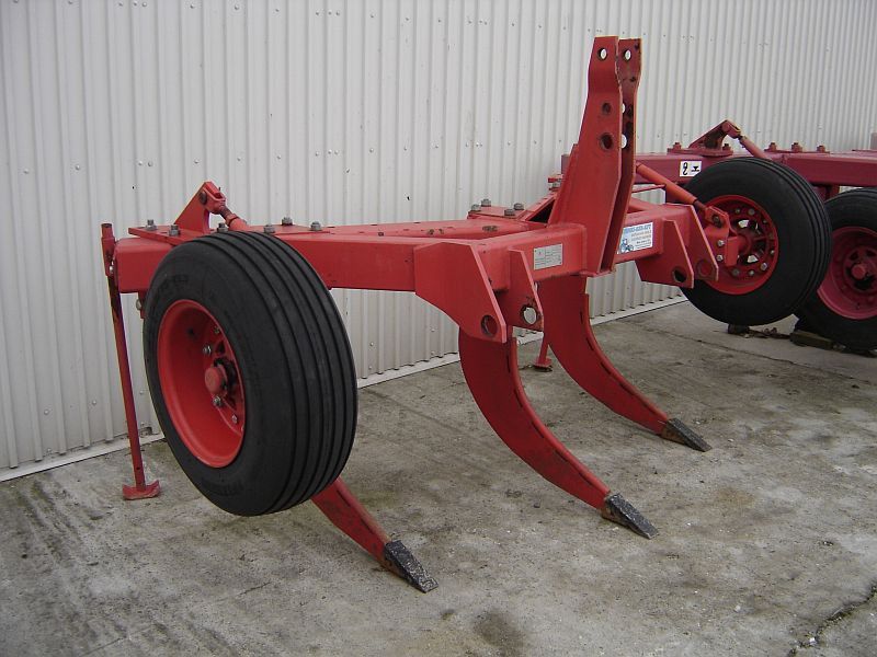

#1257 Szeni
2015-08-30 22:14:42
Válasz JOSEY #1257. hozzászólásáraEz valóban tény, h. ha a tervezői munka minőségét nézem, akkor az IH meglehetősen elől jár a hülyeségek terén. Az össze közül talán a 6200-as viszi a pálmát. smile thumbupsmile thumbupsmile thumbupsmile hammersmile hammersmile hammer

#1254 Szeni
2015-08-30 21:52:47
Válasz Bárány #1252. hozzászólásáraNem teljesen látszik a kés profilja a képeden, én egy kicsit másabbnak láttam. Ezeknek az IH cuccoknak elég jó anyaga van, nem szívesen hajlanak, inkább törnek. Ez a középmély lazító amúgy elég könnyű húzó. Én meg vagyok vele elégedve. Csak a henger hiányzik mögüle.

#1251 Bárány
2015-08-30 21:44:15
Válasz Szeni #1249. hozzászólásáraElvileg ennek lenne a koppintása a Leták. A "maga módján".
A kopóorrok ugyanazok. A többi meg...

#1249 Bárány
2015-08-30 21:39:56
Válasz VMisi #1248. hozzászólásáraEzt most nem tudnám érthetően leírni, látnod kellene a gépet.
A nyírócsavaros megoldáshoz a kések teljes felfogatását át kellene alakítani, és a késeket is át kéne szabni.
És akkor még ott a váz kérdése. Volt már itt a fórumon, akinek az szakadt szét.
Megrendült a bizalmam. (értsd: tele a tököm vele)
#1248 Szeni
2015-08-30 21:34:53
Válasz Bárány #1246. hozzászólására
Én ilyt húzok 200 lóval, és még nem sikerült elhajlítanom. IH középmély lazító. Max kb 60-65 centire tud lemenni.
#1247 VMisi
2015-08-30 21:33:49
Válasz Bárány #1246. hozzászólásáraÉn felhívnám a fogyasztóvédelmet vagy a békéltető testületet tanácsért.
Váznak lett baja? Ha nem akkor vágass bele új kést, tegyél bele 5.6-os nyírócsavart esetleg esztergályossal csináltass rá 2-2 beszúrást kisebb átmérőre és aztán nem lesz gond. Hiába lett volna jobb minőségből a kés, ha nincs nyírószeg, akkor a váz enged.
Sajnos én is úgy jártam, hogy maszek gépen nem a nyírószeg nyíródott, hanem a felfogató cuppánt csavarok szakadtak.
#1245 Bárány
2015-08-30 21:21:00
Ez volt az első lazítónk, nem tudtam, mit várjak tőle. Amikor vettük, még semmit nem mondott nekem a Leták név sem. Azt gondoltam, egy ilyen egyszerű szerkentyűn nemigen van mit elcseszni. Tévedtem, ez (is) tanulópénz.
Azért tettem ide, hogy más ne járjon így.
Egyébként - bár még nem kerestem meg- de Josey gyártmányán agyalok. Az idő nem sürget, azért idénre el tudtam végezni a lazítózással.
#1244 4964
2015-08-30 21:08:50
Válasz Koszi. #1235. hozzászólásáraNem tartanak senkinek pisztolyt a fejéhez hogy ezeket a kacatokat megvegye.
Ez volt a tanulópénz. Ki kell egyengetni a kést aztán eladni olyannak aki homokon gazdálkodik és még nem volt leták gépe.
Nekem is volt szerencsém a hazai mezőgépipar ezen gyöngyszemének gépével dolgozni, több másikkal egyetemben.
Megfogadtam hogy vagy minőségi eszközt veszek vagy semmit.
Van idegeskedni való ezek nélkül is bőven.

#1233 Bárány
2015-08-30 18:17:15
Válasz fida91 #1233. hozzászólásáraDehogy kanyarodtam, egyenesen dűlőztem, igaz, nagyon kemény földben. Egyébként a képen látható, hogy egyik kés balra, a másik meg jobbra van elcsavarodva.
A váznak nincs baja, de most vegyek megint ilyen késeket? Ebbe?
