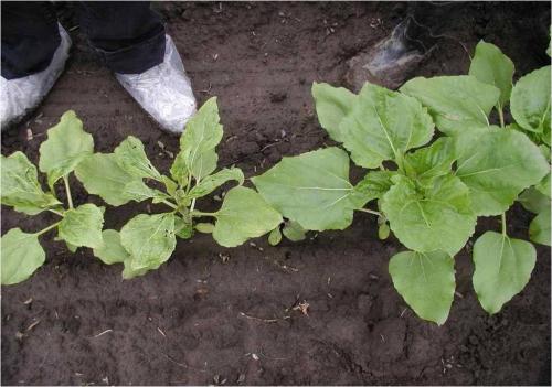

![](https://static.agroinform.hu/data/forum/images/TN_agroinform_20110113130500_homozigota.jpg)
Drenthe
Ilyen képet láttál.
Itt balra a régi, jobbra a homozigóta. Spec egyszikű irtó+kétszikű irtó egyszerre kijuttatva.
Válasz #133. hozzászólásra
nem tudod mennyi a körülbelüli vetőmag és gyomirtó költség/ha?
Újdonság:
Homozigóta napraforgóhibridek – új távlatok az ExpressŽ technológiában
Homozigóta ExpressŽ rezisztens, magas olajsavtartalmú napraforgóhibrid
A napraforgó gyomirtásában új távlatokat nyitott az egyes ALS-gátló herbicidekkel szemben ellenálló hibridek megjelenése. A PR63E82 a Pioneer első tribenuron-metil (ExpressŽ) rezisztens hibridje, mely lehetővé teszi olyan veszélyes gyomnövények sikeres irtását napraforgó-állományokból, mint a mezei aszat, selyemmályva, csattanó maszlag, parlagfű, szerbtövis. E fajok erős fertőzés esetén ellehetetlenítik a hagyományos hibridek termesztését, az E82 használatával azonban hatékony technológia áll a termelők rendelkezésére az irtásukhoz. Az ExpressŽ posztgyomirtási technológia az utóbbi években intenzíven terjedt Kelet-Európában, ennek megfelelően a rezisztens hibridek vetésterülete is megtöbbszöröződött, és 2009-ben elérte a 600 ezer hektárt.
A gyomirtószer-rezisztenciára nemesítés újabb eredménye a PR64H42 hibrid, mely homozigóta formában tartalmazza a tulajdonságért felelős gént, így nagyobb biztonságot és rugalmasságot biztosít a termelők számára. A magasabb fokú rezisztenciának köszönhetően a gyomirtási technológiába beépíthető lesz akár az ExpressŽ 50 SX és szelektív egyszikűirtó együttes kijuttatása is. A H42-es magas olajsavtartalmú hibrid jövő évtől már elérhető a gazdálkodók számára, 2011-től pedig további ExpressŽ rezisztens homozigóta hibridek kerülnek bevezetésre.
Láttam képeket a sima E82 és az Új E82(homozigóta) -ről...
Meggyőző különbségek voltak , ráadásul ezeken már mehet együtt a POST egyszikű írtó és az Express is...
