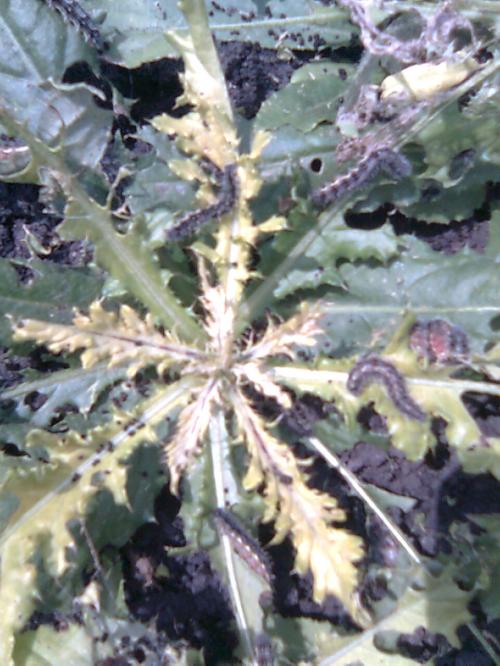

Hát szerintem a naprát nem eszi sőt biztos nem eszi csak a rohadt leveleket a szerbtövisnek!!
Válasz #108. hozzászólásra
Hát szerintem ha szeretné , már azt enné nem azt a szúrós elszáradófélben lévő g..it... Ha kell majd amúgy kap egy kis Decis megát...
Válasz #107. hozzászólásra
A hernyó,az nem jó jelenség,ha sok van megzabálja a naprát is.Abból lepke fejlődik ki.Nállam is akad ,és nem permeteztem semmivel.
Válasz #106. hozzászólásra
De tényleg egy levél teli van ali láttam tőle a levelet :) Remélem megeszi teljesen :D Jó lenne ez hatás mechanizmusnak :)

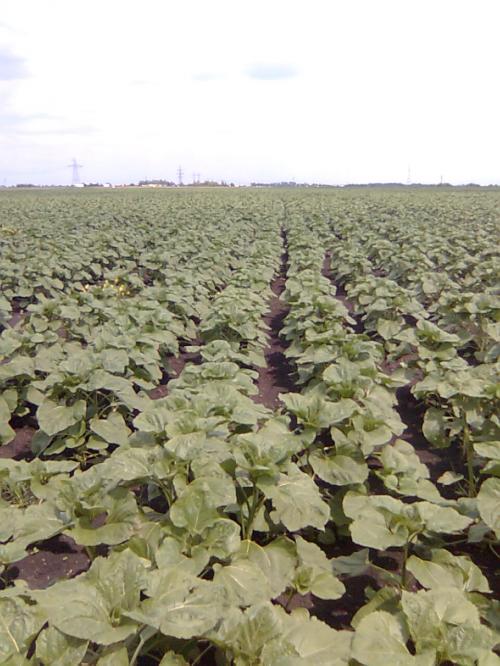

Képek a 72000-es tőszámú idei napránkról...![](https://static.agroinform.hu/data/forum/images/TN_agroinform_20090612212411_Kep014.jpg)
![](https://static.agroinform.hu/data/forum/images/TN_agroinform_20090612212434_Kep016.jpg)
Tehát . A 3 szikű új hibridünk:) Az acat ellenni legújabb technológiánk és maga az elég jól sikerült gyermekünk(e82):)
