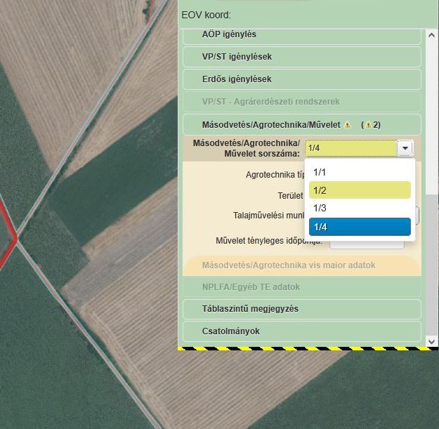

Mobilgazda applikációban próbálkoztam, ott azt írta, hogy pillanatnyilag nem elérhető a menüpont, mert 2024. évi kérelemre történő aktualizálás miatt.
Az államkincstár felületén a 2024-es támogatásnál módosítási kérelmet lehet benyújtani, ott kiválasztani az eredetileg benyújtott másodvetéses táblát és ott be lehet írni a tényleges időpontot, amikor a vetés történt. Vajon ez lehet a hivatalos bejelentés a hivatal szerint?

#1731 TeljesenMindegy
2024-08-23 11:48:49
Az ökológiai másodvetés elvetését sikerült valakinek bejelentenie mostanában? 15 nap a határidő és nagyjából egy hete dobálja a hibaüzenetet a mobilgazda egységes kérelem/másodvetés, agrotechnika menüpontja... smile mad
